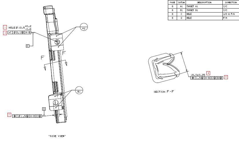

请教大虾,下图中5号的直线距离位置度是什么意思?应该测什么元素?
+ k& a; Y% c; T/ w: w' y) F$ x
0 H1 V0 v) Y" |% Q/ {1 E& b请知道的大大不吝赐教,不胜感激!9 T! |7 [. A& G( b  k6 P% D

测量16.0±0.25那两个面。! w- @0 o! h6 W( M% Y! I& W
注意最大实体要求,公差放大了!
5 \0 _5 u& n% ^, g! f$ X5 q# z; |仔细看看机械设计手册第二卷,公差。

恩,谢谢!# W$ R6 i+ A, h1 D. w3 M7 L  {6 v
可是这2个面是曲面,求位置度的时候没有办法拖到命令栏!!
