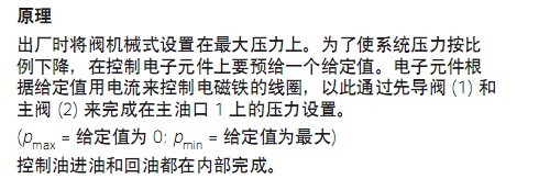

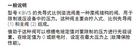

这两张图片是从力士乐插装式比例溢流阀样本上截下来的。第一张和第二张图片中的【给定值】都是指什么呀?

应该是 电流或电压的大小

第一个是设定压力值转换为电压(流)值,第二个是消除死区的电压(流)值。

讲的很清晰,谢谢!

明白了,非常感谢!!
