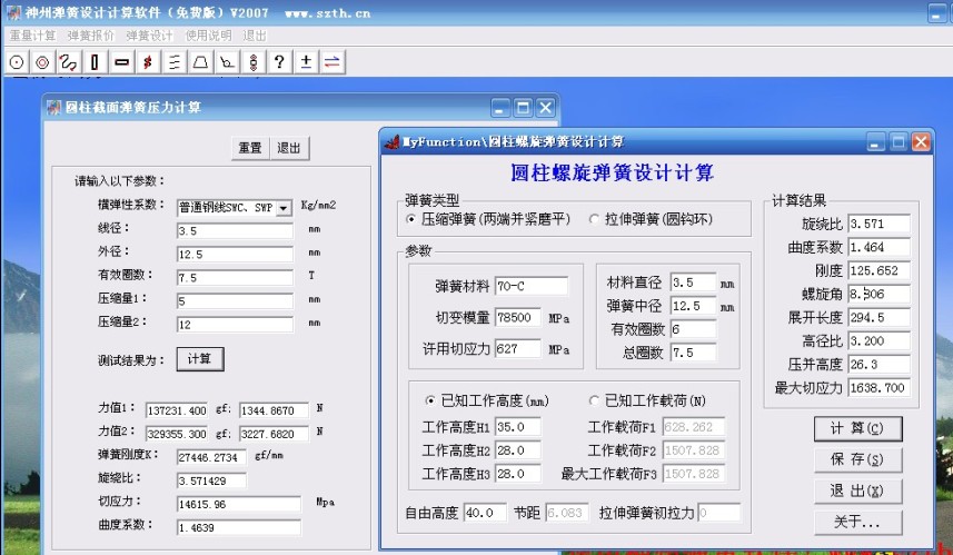

发表于 2008-9-12 16:55:44 | 显示全部楼层 来自: 中国浙江温州
这软件有个问题,在圆柱压缩弹簧中,没有弹簧的自由高度,这个不能不考虑吧!
发表于 2008-9-13 08:53:19 | 显示全部楼层 来自: 中国广东佛山
原帖由 CHNLOONG 于 2008-9-12 16:55 发表 http://www.3dportal.cn/discuz/images/common/back.gif2 w% p+ D$ }1 U- w! b1 W- D
7 O& _& T( ?$ G, z0 Z有“压缩量”就不必考虑自由长度。9 K/ e' d: g- H5 g3 X% [2 m' `
因为这个软件主要是用来验证的。) b2 T. \; b$ A" T. B
! ]; A( h* `% T* p3 h[ 本帖最后由 hbr-wb 于 2008-9-13 08:55 编辑 ]
发表于 2008-9-13 10:30:38 | 显示全部楼层 来自: 中国浙江温州
原帖由 hbr-wb 于 2008-9-13 08:53 发表 http://www.3dportal.cn/discuz/images/common/back.gif
9 ]) \" _4 G# \7 z7 I- m- G( Z3 R& n  z' y3 r0 c0 ^/ Q$ t6 z! c9 i4 v
有“压缩量”就不必考虑自由长度。
/ j; c6 ^. U5 m9 F, o- F6 m因为这个软件主要是用来验证的。
5 l) F( \4 ^" N6 @* F
3 C' m6 h8 X  y" w自由高度不同,节矩相差很大的两个相同圈数、外径、线径的弹簧,单凭压缩量相同,受力也是有很大区别的。
+ n7 r5 ]7 W. f4 L% d
* Q! H. A8 L' U, B[ 本帖最后由 CHNLOONG 于 2008-9-13 10:33 编辑 ]
发表于 2008-9-13 17:54:59 | 显示全部楼层 来自: 中国广东佛山
原帖由 CHNLOONG 于 2008-9-13 10:30 发表 http://www.3dportal.cn/discuz/images/common/back.gif4 P' t' T8 n6 C! I  M& S
6 D& o& @* S1 L2 B1 f7 G7 W  k
! }( g1 M/ ~( N8 q8 S% J- x
) H7 _" f; ^  z* u3 R
0 Q1 t: `4 E. @, W是的,这个软件没考虑螺旋角大小对力的影响。

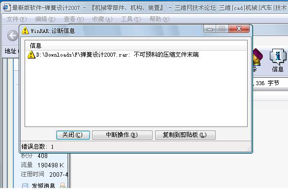

压缩文件损坏了,下来不能用。

此软件有严重错误。如在压缩圆柱弹簧计算中无自由高度,外径实际应为弹簧中径,如果输入的是外径值算出来的数据,旋绕比根本就是错误的。计算出来的数据也不正确。7 g2 j' P: x, @% f! n
如图,我用该软件各另外一软件计算出来的数据完全不同。
