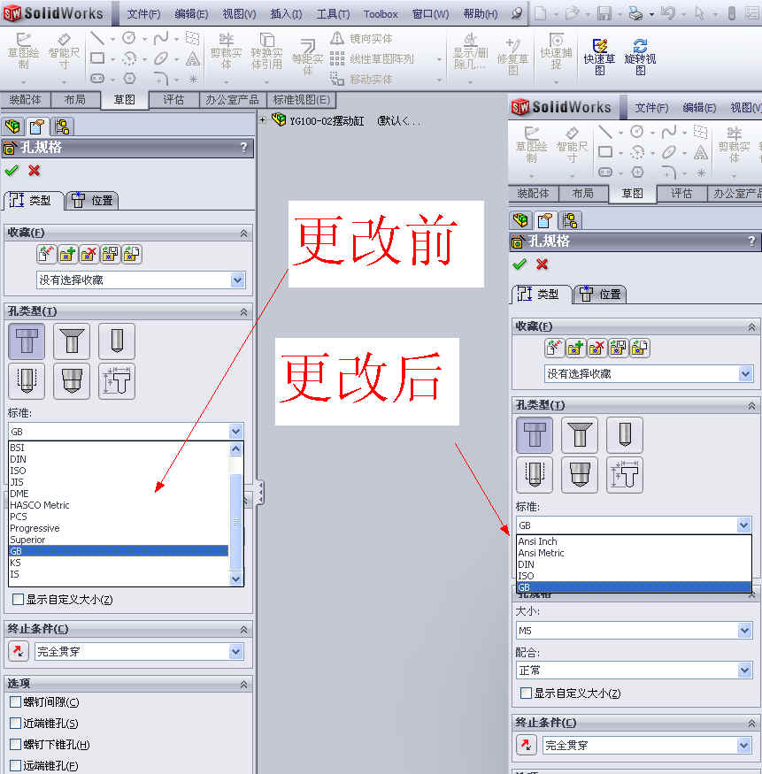

[已解决] 使用了“符合国标的Toolbox插件修改方法”异型孔少了几个标准?
发表于 2010-1-24 22:57:18 | 显示全部楼层 |阅读模式 来自: 中国湖北宜昌
  T& Y# E2 y; E4 G6 a) C. K1 n- e' p4 x7 A8 a7 a
问题:参考了[img][/img]2 y; W  e+ O  d3 z: C3 `2 j
, ~% t5 ?0 D8 a9 f" [4 @  h( Z
[原创] SW中符合国标的Toolbox插件修改方法、[img][/img]
# P+ b& k3 p6 B" F( `& C( ^" V+ X# y  N, a
[分享] SW中符合国标的Toolbox插件修改后的Browser源文件和SWBrowser.mdb文件、[img][/img]7 X& ^4 r% C8 U# Q4 e
5 c0 E* h; F' m# F* i  {[分享] Solidworks2009/2010的Toolbox插件修改后的SWBrowser.mdb文件9 ~6 x6 E8 C. r& N# `/ y$ |
三贴并下载相关附件使用后,Toolbox插件是符合国标了,但异型孔不知为何少了几个标准??其它用了上述方法的兄弟有没有类似情况?4 E8 Z1 ]& z" J# d# t. B
发表于 2010-1-25 10:06:02 | 显示全部楼层 来自: 中国江苏扬州
在菜单toolbox里配置,复选你想要的标准
 楼主| 发表于 2010-1-25 13:18:47 | 显示全部楼层 来自: 中国湖北宜昌
可以了,谢谢二楼的兄弟,确实是修改后TOOLBOX配置中默认就少勾选了几项。
