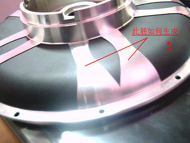

因初学sw2008,如图所示这条盘不会生成。哪位老师能给予指点一下,谢谢了。

办法有多种,如包覆、曲面加厚、拉伸到指定的面指定的距离、扫描、放样等........但用筋的方法是不行的.9 J+ d$ t: k7 s7 m1 m% F9 ?8 P
可能这样回答让你不知所云,一个最简单的方法是旋转成型后(360度)再拉伸切除到你需要的形状.

用筋工具做不了,个人看法

同意2楼的说法,如果直接选用扫描的方法,岂不是要画死了,可以变通一下,试试曲面整体成型,再抽壳,然后切除拉伸到想要的形状。——只供参考
