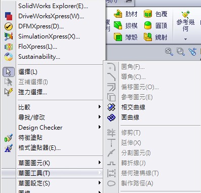

* U6 d) k# R& q6 ~4 w9 N! l我正在按照書本的順序學習用SW2010立三維曲線
2 n! l% e3 ~% q結果出現一個問題$ ~% c! G& c: y  p

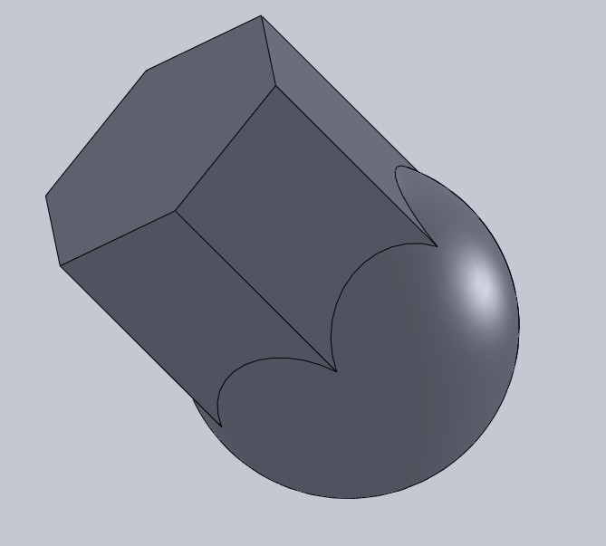

2 Y* F5 e* \+ A1. 首先我建立一個球與一個六角柱  如圖1$ O& t/ m* U3 R) R7 z& C

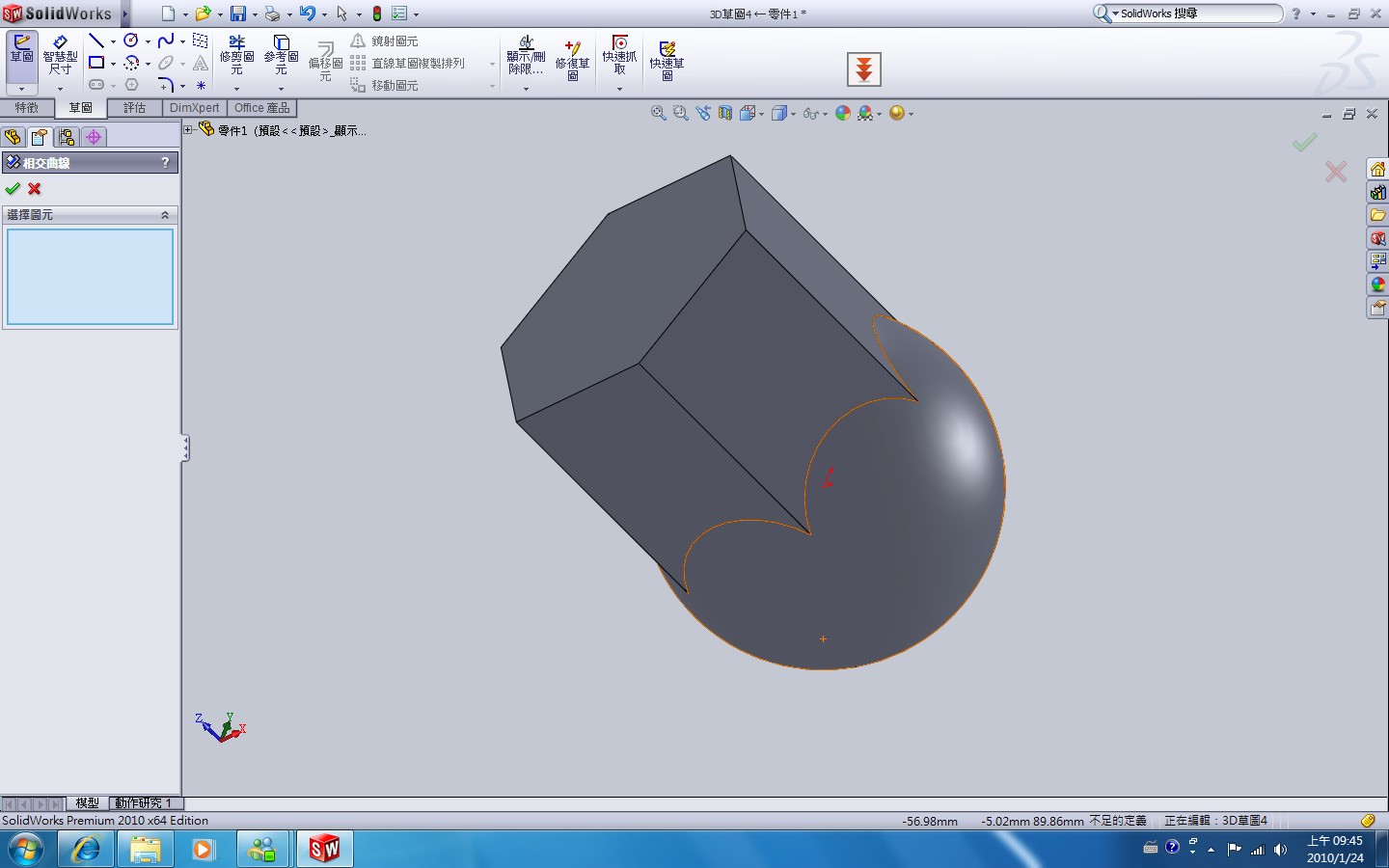

# n5 k" ?, w0 p* n2. 我想要抓六角柱與球相交所形成的3D曲線  按下相交曲線的按鈕  U% ~% A) B3 @$ r8 w0 {6 U4 ]3 e

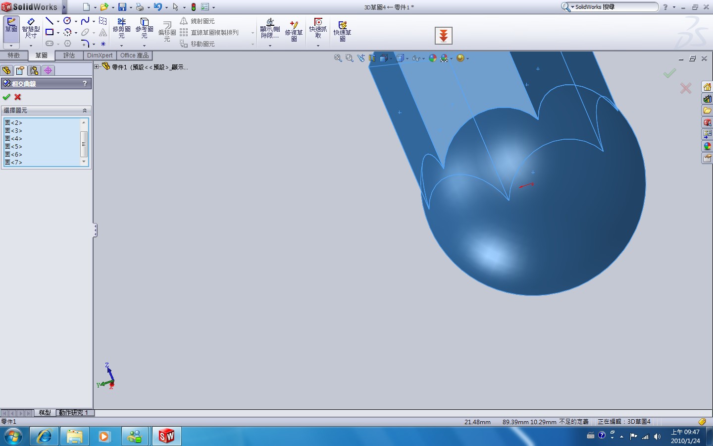

3. 選取六角柱的交個側面與球的表面如下圖# V5 |/ Q) F! J4 w
9 E! Q& e3 y7 a0 |4. 但是無法建立三維曲線
! d$ n9 Y; f. j* v5 m# P: ?1 {  O; H$ m, A" Q
請問我做錯什麼動作嗎??

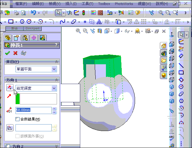

问题是你两个零件已经合并了,你吧拉伸件去掉合并结果应该可以的。
