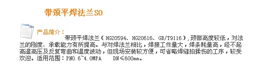

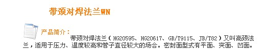

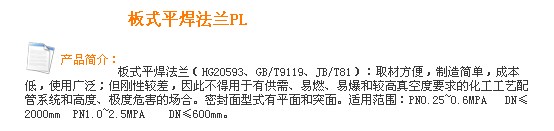

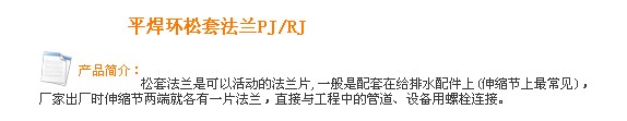

我国使用的法兰除GB法兰外,还有JB(机械行业标准)和HG(化工行业标准),HG标准使用最为广泛,形式最为全面。HG标准分两大块,即PN系列(欧洲体系)、Class系列(美洲体系)。
7 y( H- d+ j$ j/ @2 S2 Q. f! v- x) H法兰的形式多种多样,选型应根据使用要求确定,压力高的用整体法兰和带颈法兰,压力低的用平焊板式法兰。要求密封性能好的用凹凸面或榫槽法兰。要求安装方便的用松套法兰。+ f( |4 ?  D2 b! d. {
还应根使用环境选择法兰材料,有腐蚀环境选用不锈钢法兰或塑料法兰。高温环境选用耐热钢法兰等。

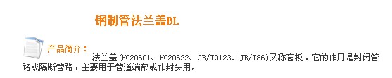

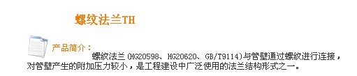

有图为例!!!!!!!!!!!!!!
