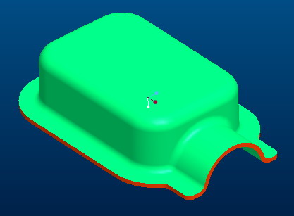

[讨论] 这个零件拉深后落料模该怎么设计好?
发表于 2010-1-23 22:49:28 | 显示全部楼层 |阅读模式 来自: 中国福建福州
如图所示:红色周边要在一次冲压中落料,半圆形部分感觉挺麻烦,落料模该怎么设计好?
hxg168 + 5 出题 奖
发表于 2010-1-25 21:58:10 | 显示全部楼层 来自: 中国安徽蚌埠
修边凸凹模都按零件形状做成三维立体,为了减小变形,最好在凹模内增加整形块。
hxg168 + 2 感谢
发表于 2010-1-27 19:21:14 | 显示全部楼层 来自: 中国山东济南
这种模具应叫做修边模,图示件是比较简单的,按修边模设计规范,可以采用一次垂直修边完成,凸模、凹模修边线沿红色面曲线随型制作,凹模腔内设弹性压料块,起到修边时压紧工件内部修边面,减少变形,修边后弹出工件;凸凹模修边刃口以内20~30MM随型制作,并设计工件定位装置(小件可以整体随型制作);外部废料可以设计切断刀(大件)或弹顶装置(小件)处理。

要做何零件形状一致的压料板,压住再冲裁吧

這個很簡單的,你目前放的視圖翻轉過來切外形4 D7 F' X9 z* m1 H# [7 e, ~. }! R
上模脫板壓住後切料,上模沖頭要跟著成品3d制做,下模亦同
% W$ F; E: z6 T6 c; ~沖下後記的下模要做ko將成品頂出(工程模或連續模都需要)6 i8 ~# K3 e5 o& A0 [0 H
但連續模的ko彈簧力不能大於浮升銷的力量喔!!!
8 J- l$ ?1 r* I5 V5 n只是我的建議~參考參考希望對你有幫助喔!

刀口也要做产品那样的外形!

采用一次垂直修边完成
发表于 2010-2-23 09:51:14 | 显示全部楼层 来自: 中国浙江宁波
你在加一道切边模就可以了
