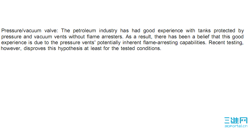

发表于 2010-1-25 09:17:30 | 显示全部楼层 来自: 中国北京
石油化学工业有时间经验证明有了安全阀既可以不装阻火器,但是有实验证明有安全阀火还是有可能会进入储罐。
3 O- i, i$ i+ q4 P% F参见:
