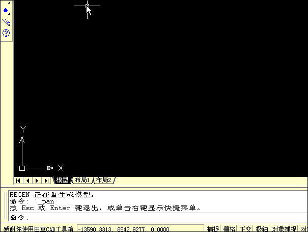

如题,在cad中画一个 ∠ ,旁边有文字显示角度值,如果选中角的顶点并移动鼠标,如何让文字实时的显示角度呢?

0 ~! G3 N9 ?& R1 I8 @8 @  e1 ~问题的难点在于在CAD中如何动态实时获得鼠标点的坐标,网上收集了些资料楼主可以体会一下;获得坐标值后则可以实现楼主要求的效果;详细参考:http://tiancao.net/blogview.asp?logID=214
, N! a6 c/ I4 a4 l& ICAD VBA实现橡皮筋直线、圆
/ ?& Z0 P" a. t1 |6 ~8 ~
) d/ W5 r3 _4 l7 [2 ^首先是计时控件,然后是实时捕捉鼠标的屏幕位置,然后是转换获得CAD当前试图鼠标所在的位置坐标,然后才是实时绘制直线或圆。  P& [, V. I$ i; A) d; {5 X4 h
VBA中不可直接使用vb的timer控件,我们可以调用独立的xTimer控件。
4 d$ W8 C, ~5 l6 u% y0 R2 `控件下载: ; Z# D! u/ S; E/ R2 t& F, \
http://www.tiancao.net/flashget.asp?dizhi=http://www.tiancao.net/attachments/month_0707/qnft_XTimers.rar
7 E, C" d: X" l& g( K' j# a+ V9 k# E! ~$ ~/ F0 A
然后是使用API函数GetCursorPos获得当前鼠标的屏幕坐标。& ]( `4 f6 }/ R+ G+ |+ \* q; }1 t; G
然后通过读取CAD系统变量viewSize荷Screensize分别得到当前试图的CAD高度和当前视口的屏幕尺寸(屏幕分辨率的像素).然后得到CAD实际尺寸和屏幕像素的比值。
7 W! i- u3 q3 M' S% \7 o- f  D4 \5 ?精确度于鼠标的频率快慢有关系/ e0 Z9 n$ G9 }$ |
8 ~  j& [$ R% N: Q' c: b

Public Declare Function GetCursorPos Lib "user32" (lpPoint As POINTAPI) As Long3 V1 d& O1 D% x: S0 s, z8 T
/ S+ Q5 T/ H3 t! e, H实时获得鼠标的屏幕坐标,然后通过屏幕尺寸和cad实际尺寸的比值,计算出鼠标当前的cad坐标。( f+ p4 @3 \! z8 V4 d
然后在基点和鼠标坐标之间绘制直线或圆。
% `" g! S; Z. o值得注意的是,屏幕坐标的是以屏幕的左上角为原点的。而cad的世界坐标是以右下角为原点的。
4 D! F+ |* m' v; e" {# X( i8 O0 {: ?0 D7 [3 ~
