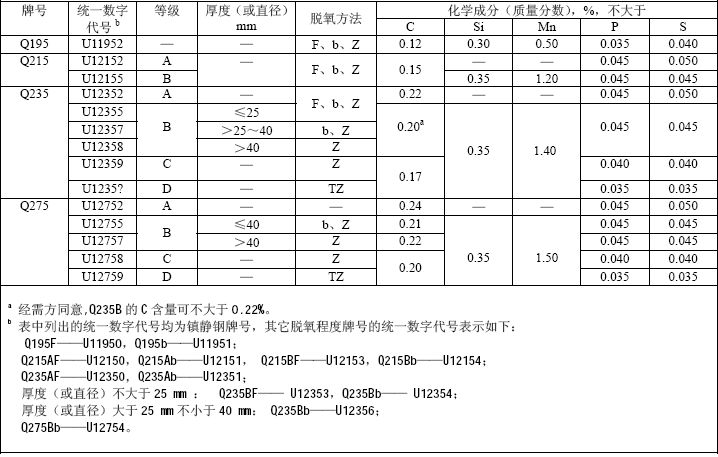

有时候图纸材料中写了个A3,请问是什么钢啊?
发表于 2010-1-22 17:39:43 | 显示全部楼层 来自: 中国辽宁大连
A3 钢(A3钢是过去的叫法):碳素结构钢,标准号为GB/T 700 ,统一数字代号牌号为Q 235
7 G; K" g; ~  [6 h" GA3钢成分:C:0.27%-0.35%;Si:0.17%-0.37%;Mn:0.50%-0.80%;P≤0.040%;S≤0.045%;Cr≤0.25%;Ni≤0.25%; 7 a% g+ w/ o  o. q
A3钢是普通碳素钢中的一种钢号,其标准代号是GB700,普通碳素钢分为A类钢(保证机械性能)、B类钢(保证化学成分)、C类钢(保证机械性能和化学成分)。A类钢按极限强度和屈服强度又分为A1、A2、A3、A4、A5、A6等钢号。GB700标准于上世纪80年代末修订时,将标准名称由“普通碳素钢”改为“结构用钢”,其牌号用“Q”(结)+最低屈服限来表示,其中Q235就相当于老标准的A3。
发表于 2010-1-22 19:01:19 | 显示全部楼层 来自: 中国江苏南京
2楼提供成分有误,按照GB/T700-2006标准,Q235成分见截图。
: G( {& t6 w# d% `# F* w1 c 截图00.jpg

发表于 2010-1-22 19:42:49 | 显示全部楼层 来自: 中国四川成都
A3钢是用得最为普遍的一种碳钢,实际上就是Q235,有两种代号是由于标准不一样,规定不一样。
发表于 2010-1-22 23:17:09 | 显示全部楼层 来自: 中国江苏泰州
是q235啊。。。
发表于 2010-1-22 23:26:23 | 显示全部楼层 来自: 中国江西九江
A3是老标准里的钢号,现行标准里已经没有这个牌号了。现行标准里,A3包含在Q235里了。 A3就相当于新牌号里的Q235A ,因为A3这个牌号毕竟曾经使用过,所以到现在还有不少人习惯于使用它,就象现在还有人习惯于使用“斤、两”这些单位一样。因此,已经没有A3钢这个概念了。A3这个牌号已经不用了,尽管有人还这么叫,过去的A3,现在一般会换成Q235。
