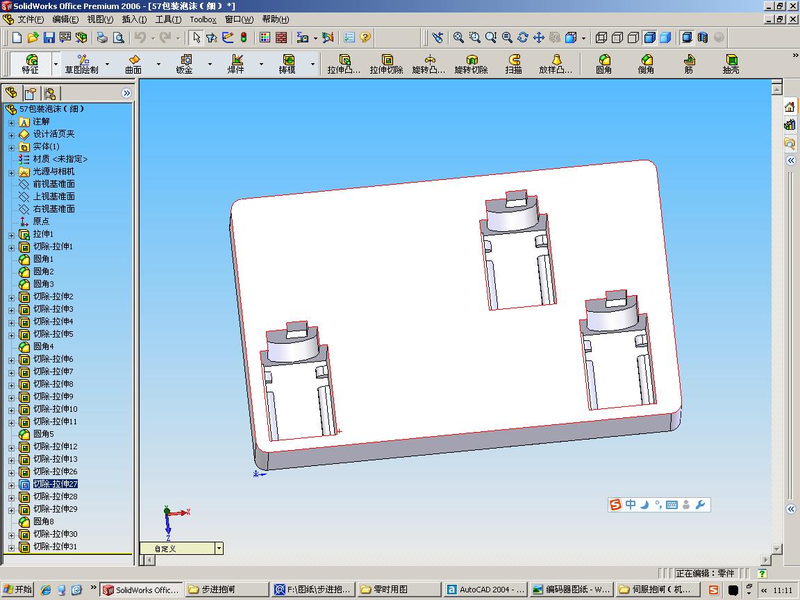

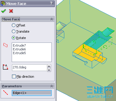

如下图,几个特征都是一样的,我只画了一个,其他2个是复制的,但现在想要吧其中的一个特征组旋转180度,90度2种,不知道怎么操作?

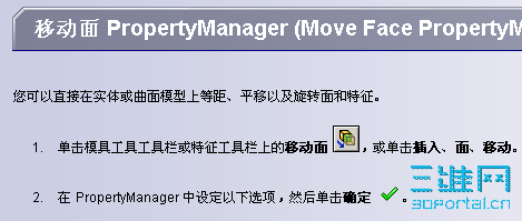

最懒办法----------移动面

6# 大鹿 我的版本是2006的,是不是没你那个功能?移动不了
发表于 2010-1-23 12:28:22 | 显示全部楼层 来自: 中国香港
2005版本已经有这宫能
3 n$ G$ h1 e2 M4 J" e' n
) U$ I0 V/ A% w4 ~菜单》插入》面(不是曲面)》移动
+ d; R9 k9 C! \2 _
4 p3 n& D+ [7 @7 e7 f. t& t6 f* _8 ]- E5 r2 W
ps:看来这里的人惯例不说谢,唉!
发表于 2010-1-23 12:29:29 | 显示全部楼层 来自: 中国香港
还是贴个图,免得楼主又说找不到

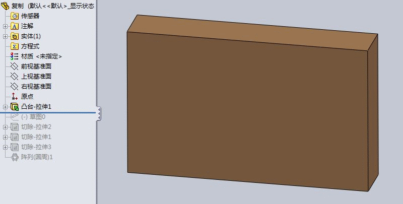

我在5楼说了,其实这类复制用变位变角度阵列比较灵活,下面是一个例子,草图0种的两根构造线分别表示两个阵列特征组的位置和方向。可以看出,随意变换第二个构造线,第二个特征组(其实只是一个阵列),就会自动跟随改变位置和方向。- y1 s1 x. v4 M2 ~% f

所谓变位变角度阵列是我杜选的称呼,其实就是一个利用草图控制阵列位置和方向的圆周阵列。, S0 O- x  g, Y( ]% V6 m) B5 J

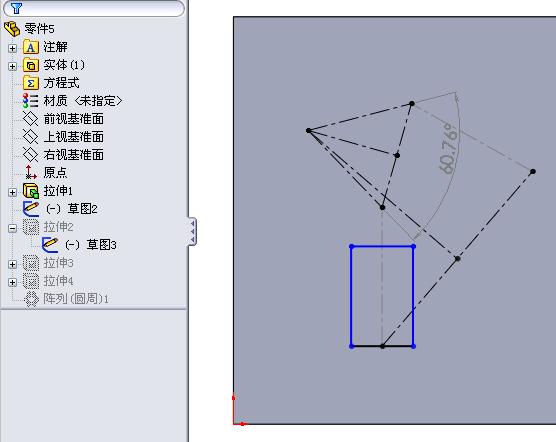

! R; P, z! w; T' C9 z7 `9 G关于“变位变角度阵列”
. L9 o) U* \+ w  m7 l2 l5 l8 q. k
3 y$ k8 f  [- v有朋友问起“变位变角度阵列”,其实就是圆周阵列。5 H* r& g! U6 w. Z3 `& K9 r
2 H4 [0 Z+ Z; A3 f# R" v8 i" }5 O关键在于确定旋转中心位置和角度大小,在特征组的第一个特征草图(见下图)中,在两个定位构造线(长度相等)的相对应连线上分别有垂直平分线交与一点,此点即旋转中心位置。此点到两线的一个对应点做连线,此两线的夹角就是旋转角。标注一个旋转角的被动角度尺寸。6 s$ G* N8 P$ G  B+ b% m3 X; A2 }
' D. c3 \2 N/ u+ `' e1 X5 e 1.JPG # Z6 e- R* u4 Q8 n8 X! }6 B7 x

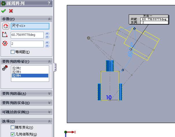

圆周阵列的方向可直接点选刚才做的旋转角的被动角度尺寸! N& r' R- M9 C
% G! [" E9 d4 P" w: c( h 2.JPG & y; ?  V4 @: a! P/ J# [7 d

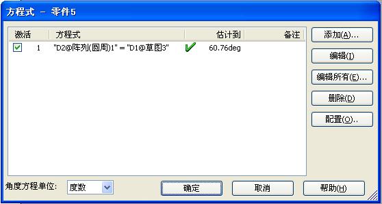

为了保证拖动定位构造线时,旋转角度自动适应,旋转阵列中的旋转角度要自动与草图中的被动角度尺寸相等,这个用一个方程式来完成# `6 B% w2 d" S1 f7 V3 L
0 X) {3 p0 z8 Q% {; b) q( Y
3.JPG & A4 n- a, u0 T( S" N7 H
- v/ [& y1 N  r& e
由于方程式中采用了被动尺寸,所以当拖动定位构造线后,阵列的结果不能一下子定位在正确位置,在这个问题中需要做一次重建模型,阵列结果就能完全正确地到达指定位置。
