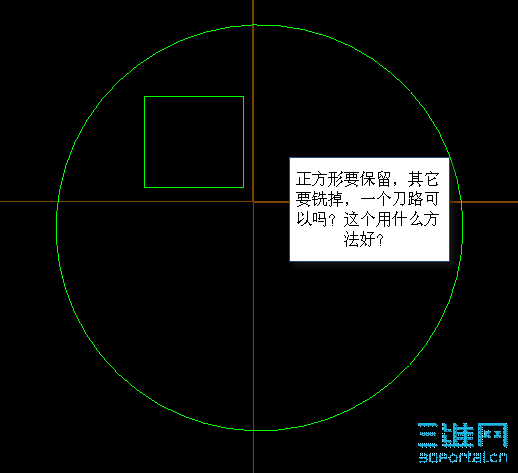

1 t( J  T. C/ a3 w$ O如何快速把没用的铣掉,方形是留下来的。

楼主,你只有一个图,真的不好说.大概用外形铣削就可以了.

就是一个圆形的料,把方形的图形铣出来,其它都不要了,最好一个刀路做出来

平面挖槽就可以啦,把两个外形都选上……

用标准挖槽,两个线都选,但外面那个圆最好往外面补正个1~2mm

用挖槽就可以了,两个线都选,为了避免留毛边,外圆可以画的稍微大点
