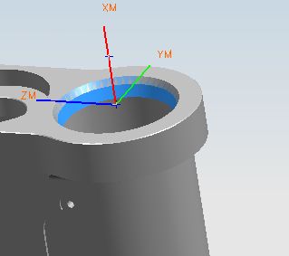

请高手帮我做刀路。附件孔口涂色倒角处用5轴联动加工怎么办,请高手帮我解释,谢谢
5 |7 z* O! |. T9 N% w2 k8 k; |  要求驱动方式   外形轮廓铣  刀轴  侧刃驱动
* ~- y5 v2 p2 V4 s. W3 L) F% `7 f& \8 f6 W- ?/ x' V: s* t
我在编程时出现同时选择两个倒角面出现报警(不能构建栅格,要更改尺寸链公差)

5 g6 B* o# b: ^5 [# \$ C7 j0 p% M/ P+ x3 |我用的是4.0

用把倒角刀不久完了,杀鸡焉用牛刀~~~
