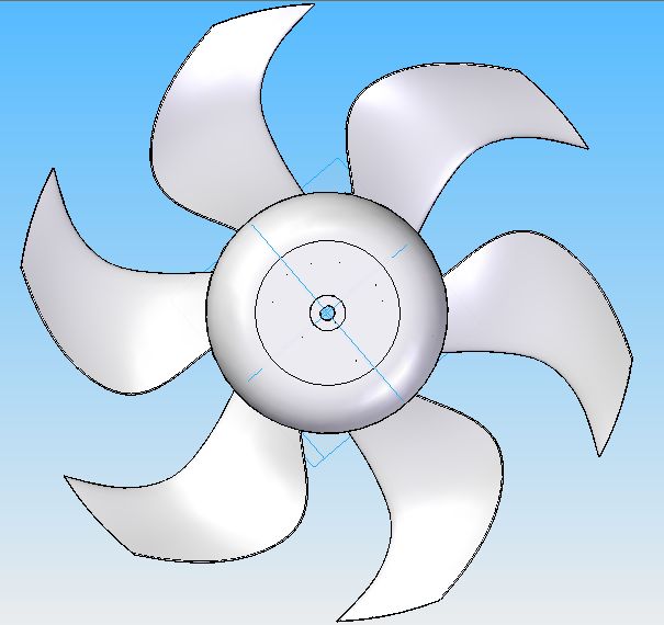

变截面三维轴流风机造型
heyantian + 2 不错,欢迎分享

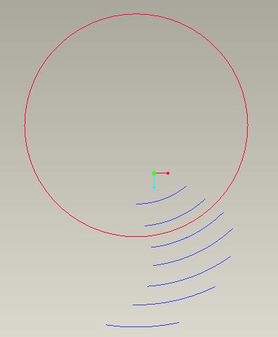

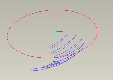

 楼主| 发表于 2010-1-22 12:23:41 | 显示全部楼层 来自: 中国上海
个人觉得,风机的参数设计完了后,; R' V3 |3 s' f$ f9 y
画图就是数学的问题了,也不用太复杂了,
) j2 p* `2 Q2 m! D" b1 D其中也就是用到斜率,投影之类的简单数学公式。8 D0 j% H: L9 X3 ]* H  N4 R
图中是对NACA翼型进行了弯折10°设计,然后给安装角的二维图比较,
+ v( H* y( D' ~! ?3 M. X! H8 X以及将二维数据转换成三维数据。
+ E+ G7 M  D6 H" D% n2 O其中大多用数学公式对数据进行处理一下就可以了。

嗯,我觉得造型是一方面罢了,不知道楼主建完模以后,有没有进行过相应的力学分析呢?
 楼主| 发表于 2010-2-17 20:11:54 | 显示全部楼层 来自: 中国浙江杭州
做过实验了,效率和噪声都还可以,但是达到要求时的转速有点偏高。

這是用PRO/E做得,轉到SE裡面而已,就說嘛SE這么垃圾的軟件還能做複雜曲面

可否请教如何将二维平面坐标点转化为三维圆柱坐标点吗?谢谢

 楼主| 发表于 2010-4-23 13:54:56 | 显示全部楼层 来自: 中国上海
对于变截面叶轮中,每个截面的数据都是需要设计的。
* U+ `; h- v( ^: Z3 O在设计中,根据设计参数,最后得出的是在不同截面处的(x,y)数据。; K  y$ i' Y  V# _: t
我们可把截面的高度当成z,得到在z=const平面上的(x,y,z)。$ `& p( R( C6 T- ^. b
这样的点是在z=const平面上的,根据平面叶栅的定义:“把同一半径上的环形叶栅展开成平面叶栅”,因此个人觉得在设计中应把平面的还原成环形面上。
- j- X. y/ k+ D* ]+ N
' A, a' z+ O. d6 X: v8 w3 n把在平面z=const上的点(x,y,z)投影到半径为r的某圆上(参考附图),2 ~; C- q- U, ^6 U! ~' \9 V0 u" e
即以o点为圆心,将点(x,y,z)旋转到圆面上的点(a,b,c),: x/ m8 d4 H! D# v* p! G# J
有如下关系:
6 C' J" s6 ~, x( \' U$ `% B" p' x  [在x0z平面上,
  S6 W- [  H# N5 v. q3 Sy坐标保持不变,有b=y;
' [; X- @: x2 P; I+ t而θ=l/r,   其中l=(x^2+y^2)^0.5,r为截面所需投影的圆柱面,即截面高度z。
; i% P8 f- `5 [. u$ X+ S/ x& D4 k  m当长度为l的点,投影到半径为r的圆上时," _  g, f$ C" Y7 F2 _' \
则有:
2 r2 m& w6 J& `' p0 wa=r*sinθ=z*sin(l/r)=z*sin(l/z). P% _' ~. |: o  C9 U" b
c=r*cosθ=z*cos(l/r)=z*cos(l/z).' |3 p* h+ V0 T
/ m2 C* ^& K+ O, S6 y0 S& u
这些都是我个人的一些想法,- }3 w4 X9 T( @! a
如有不对的地方,也请大家指证!
