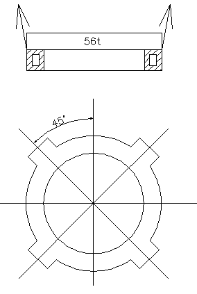

本人有设计一吊具,形式如图,结构为圆环,截面为矩形,在四个耳朵处吊装,圆环承重56吨,该吊具的强度怎么计算啊,望坛子里的朋友赐教!谢谢!
' Z8 g- @7 K) L/ C 1.jpg

第一:计算圆环的截面的抗弯强度- P/ m9 |7 @+ I) s2 n
按照均布载荷计算; ^! }/ s$ S- G, p; `+ T" u
第二,在你的四个方身处侧向加工四个螺纹孔,螺纹孔直径为M30以上;
1 c! T7 K" o; [  m" l6 x& {4 a4 H计算吊颈螺栓的抗弯强度。+ m) a+ d. A+ x0 N$ B7 w; |5 u
第三:计算起吊绳索的抗拉强度
