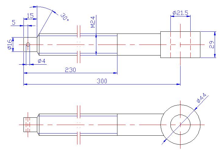

此螺栓用在设备的关键部位的卡子锁紧(用一个),主要受轴向拉力,或侧向拉力(后果是弯曲变形)。要求韧性好,综合力学性能好,即使弯曲也不能折断。4 J8 W1 J3 |% |! E: c2 c
问:用什么材质锻造后加工比较好及用什么热处理方式?用45号钢可不可以?
发表于 2010-1-22 08:23:26 | 显示全部楼层 来自: 中国山西太原
本帖最后由 gaoyns 于 2010-1-22 08:24 编辑 ; V" Y4 N  A, y- E7 V
) l6 ~4 Z* M2 D( f  g根据受力的大小可选45钢、40Cr、或42CrMo等。选圆钢锻造六方头后加工,进行调质处理。

 楼主| 发表于 2010-1-22 20:50:24 | 显示全部楼层 来自: 中国辽宁鞍山
根据受力的大小可选45钢、40Cr、或42CrMo等。选圆钢锻造六方头后加工,进行调质处理。: c1 Z  P8 o. c
gaoyns 发表于 2010-1-22 08:23 http://www.3dportal.cn/discuz/images/common/back.gif
' _, p6 ?/ Q# b# O) v( ?" p; s谢谢,此螺栓正常情况下受轴向拉力,突发情况受侧向拉力,只要不折断,即使发生弯曲变形也也能接受。另外把图片发上来,欢迎大家指出不足之处。目前暂定45#钢。。

 楼主| 发表于 2010-1-22 23:48:02 | 显示全部楼层 来自: 中国辽宁鞍山
作应力分析或计算,选用合适的材料就可以了,M24不用锻造吧。
$ B  H; K9 G% W/ K9 ^) Cfxr1101 发表于 2010-1-22 20:54 http://www.3dportal.cn/discuz/images/common/back.gif
' c& F9 [" P- [: y原来的螺栓就是锻造的,正常情况下受力并不大,突发情况下一旦折断,后果很严重。现在的螺栓已经弯曲变形,没折,故要重新做一个,安全第一。
 楼主| 发表于 2010-1-22 23:48:48 | 显示全部楼层 来自: 中国辽宁鞍山
现场条件并不允许做受力分析

& [, F1 m0 d' w如果真很重要,建议采用40Cr锻造+调质处理,更复杂点的需正火后再调质,比型材机械性能提升很多,不过要正规锻造厂才能达到这个效果。
  F0 K/ Y( j8 o! IM24的直径45钢淬透性已经难以保证,还是采用合金钢才好,并且要求螺纹加工好点,表面光滑些。# s( U6 i4 X* P/ d: B
+ i" f7 W* W- f5 G( }8 @. H
右边两圆柱相交角R尽量大点
userkypdy + 2 积极交流,谢谢

 楼主| 发表于 2010-1-23 23:14:40 | 显示全部楼层 来自: 中国辽宁鞍山
! y( S6 z- W5 J' @7 E9 x8 lM24的直径45钢淬透性已经难以保证,还是采用合金钢才好,并且要求螺纹加工好点 ...
- @) ]: C4 s1 g* W  Glussssssssss 发表于 2010-1-23 09:57 http://www.3dportal.cn/discuz/images/common/back.gif
+ m7 m& `1 r) Y$ _( n- }$ h谢谢,右边两圆柱相交的圆角确实应该大点,实物确实是大圆角,图上没画出来。不过"M24的直径45号钢已经难以保证“,没理解这句话9 n2 o+ d7 T- {. @0 T( d* g( L
发表于 2010-1-24 14:25:16 | 显示全部楼层 来自: 中国重庆
3 Q9 I; Y8 |( b8 F  {
谢谢,右边两圆柱相交的圆角确实应该大点,实物确实是大圆角,图上没画出来。不过"M24的直径45号钢已经难以保证“,没理解这句话( }  k( L8 D6 t- R% N8 z! x
1 t) e; @  C/ q; j* ^! f( d4 y: M回家987 发表于 2010-1-23 23:14 http://www.3dportal.cn/discuz/images/common/back.gif
* z$ H9 b/ R6 }* u% _, c- }8 f3 ]( c# d5 u  i: D
你不是要热处理嘛,45#淬透深度要求低的话能达10mm,要求高的话只有3mm,就用低要求也才20mm的直径,但你的要求高,所以热处理效果差,机械性能差。- B$ u8 J% B3 O, B
40Cr基本上可以达到你的要求,当然42CrNiMo是很高级的材料,42CrMo也非常好,但40Cr为最常用材料之一。
