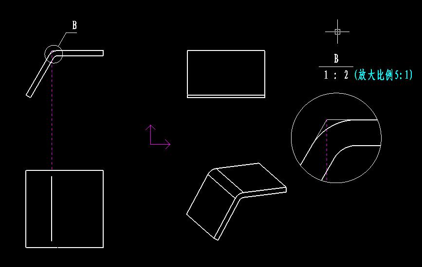

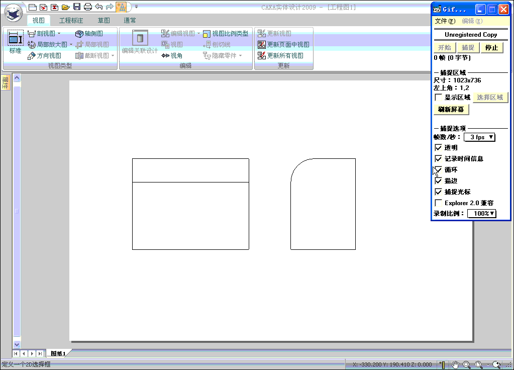

工程图中的光滑边可以这样画吗?

如果是楼主举例的这种情形,没有必要做此处理,把这个光滑过渡线直接删除即可。
 楼主| 发表于 2010-1-21 16:07:50 | 显示全部楼层 来自: 中国四川资阳
谢4楼,删了又觉得障眼。曾因此过渡线直连,座椅厂炒了我,SW,CAXA都是这样。UG有此功能正学。
发表于 2010-1-22 15:31:22 | 显示全部楼层 来自: 中国黑龙江哈尔滨
类似下面的情况下,可以画过渡线,个人认为,相当于一种简易画法。至于三维软件中自然形成的直连过渡线,是由于两个面形成的自然交线,显示出来应该是正常的。到了二维图中,两个垂直面的圆角过渡,不应该再画过渡线。
