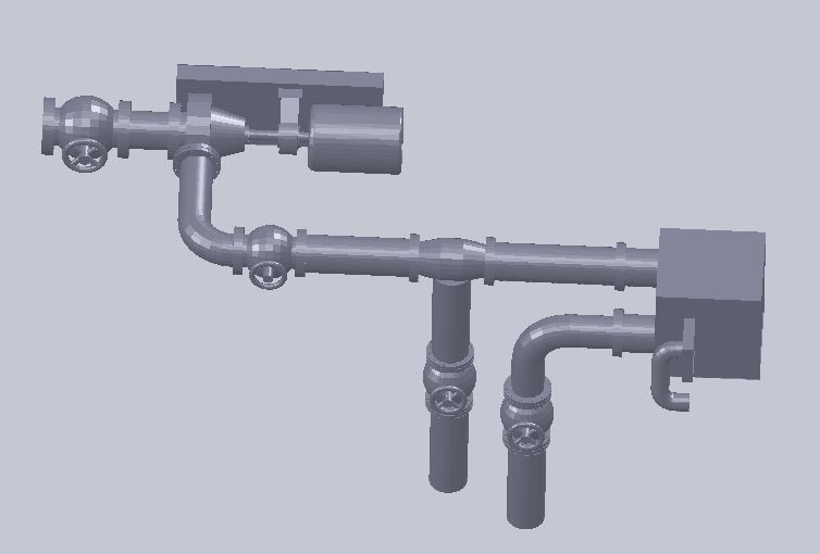

CAD里面的三维图怎么转化为Solidworks形式的啊!

这个格式打开在sw中只能是2d图,你在cad里先储存为中间格式就可以了,如igs,txt等。

用ACAD "文件"菜单里的"输出"命令,将模型输出为 *.sat% J" R) O/ a# ]3 Q2 n8 X, y
然后用SW打开就可以了。

12楼的董事长好厉害,但是我怎么一用SW打开就死掉啊,已经将模型输出为 *.sat了,但是只要从SW里打开,SW就发生错误,怎么回事啊,董事长?
