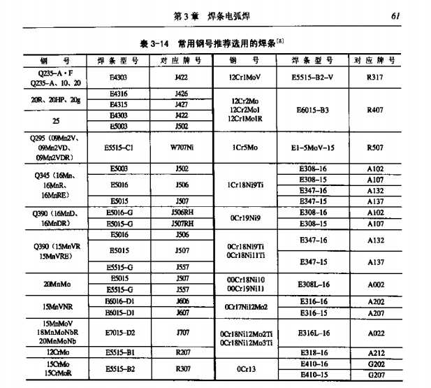

[讨论] 一根3500mm长的轴要补焊,大家帮我想想办法
发表于 2010-1-20 17:13:00 | 显示全部楼层 |阅读模式 来自: 中国山东青岛
在此件两端外径φ200.长150mm处,实施堆焊。
0 i3 u) H1 ?- ?2 [8 E2 l- E1 i/ H: c, M! X! R/ \+ p
材料是40Cr( ]$ I7 L: g8 W2 W+ i# c7 r
/ {. Q; O8 S  P  A+ |; L2 m时候什么焊材,什么参数,什么样的焊接操作手法?  w' a2 V( l3 S: X% d5 f  P% I
  r! f+ L( _8 q+ }6 H3 G7 X
谢谢……

+ N1 X7 ?& j( b+ F( s40Cr钢轴CO2气体保护焊表面堆焊修复 摘要:对于大型40Cr钢轴局部表面堆焊修复,捍接方法的选择、工艺正确制定是决定修复成功和取得良好效果的前提。本文阐述选择焊接方法的科学性以及保证焊接质量的主要工艺方法。 关键词:轴、气保焊、修复  前言  我市一大型制糖厂,用来输送糖液,传递强大扭矩的两根大浸轴,由于长期便用磨损,盘根处不密封,生产中糖液外泄,严重浪费原料,影响生产。因重新购买费用昂贵。为节约资金,决定对两轴进行堆焊修复,继续使用。 一、轴的材质及损坏情况  两轴的材质均为40Cr钢.成份如表%)      C      Si      Mn       Cr    0.37--0.44  o.17--0.37  0.5--0.8    0.8--1.10  做轴的40Cr钢,均经调质处理后获得综合性能较好的低合金高强钢,规格ψ350X4000mm,轴中心有一贯穿全轴的ψ60MM的孔,全轴重达2T.盘根处磨损宽度300MM,深度3MM左右。 二、轴材质的焊接性分析  40Cr钢为中碳调节器质钢,属焊接性较差的钢种,Cr、Mn含量比较高。因此,具有较强的淬透性及淬硬倾向,加之轴的体积过大,焊接过程中,冷却速度更快,会加剧上述两倾向的趋势。 40Cr钢Mf点低,易在近焊缝区产生大量马氏体组织,从而有很强的冷裂倾向,为防止冷裂纹的产生以及不致使轴在使用过程中,堆焊层在强大扭力作用下剥离,除休用塑性、韧性好的低氢型焊材外,还应焊前预热,焊后及时消应处理。 此外,尤其是在焊后不能进行恢复热处理,在调质状态焊接时,线能量过大,会导致热影响区中的高温回火软化层增多,降低轴堆焊部位的强度,影响轴的使用性能,造成修复失败。 同样,大的线能量输入,仍然避免不了马氏体的形成,却会增加奥氏体的过热程度及稳定性,在淬火区形成粗大的马氏体组织,增大脆化倾向,发生脆性破坏。 那么,如何保证不出现过大的线能量,又减缓施焊后热影响区的冷却速度?只有运用合理的焊前预热,严格地控制焊道的层间温度,也就是采用熔深线,焊道窄,能获得小线能量的接方法进行施焊.选用焊接材料还需考虑抗裂能力强、S、P、含量低的材料。 三、焊接方法的选定   要避免综上所述问题,满足轴的使用性能,最好的焊接方法是Co2气体保护焊.实施中采用短路过渡,窄焊道,快速焊.这样,有利于减少热影响区的高温停留时间,降低该区奥氏体过热脆化程度,提高其组织的稳定性。 同时,配合合理的焊前预热,严格控制层间温度,后热缓冷等措施,改善淬火区的组织性能,提高抗冷裂性能.在上述方法匹配合理的情况下,采用小线能量焊接还有利于缩小软化区,降低轴的局部软化程度,满足使用。 四、堆焊修复工艺 1、做一个能使轴在上面自由滚动的支架.将轴的磨损部位污物清理干净,露出金属兴泽。 2、体积在,散热快,直接用乙炔火焰加热升温慢,就利用轴的中心孔,通上过蒸汽,对轴进行整体升温至100度以上,再用HO--20型焊矩把磨损处均匀加热至200--250度开始施焊。 3、CO2气体保护焊,焊丝牌号H08Mn2SiA,直径0.8MM,焊接电流100A,电弧电压18--21V,采用短路过渡,先均匀转动大轴于爬坡位引燃电弧施焊,使焊道以螺旋方式向前推进,以达到一周焊道热均匀,防止轴变形弯曲。 4、每层螺旋施焊45圈,焊二层。每圈及层间将轴的表面温度控制在200度C,焊后保温2小时空冷。按此方法两轴逐一进行了焊修。 五、结论  两轴经焊修后,运行一直正常,未发现因焊修引起的质量问题。说时大型40Cr钢轴,采用小线能量以及配合合理的辅助工艺,既避免了热影响区大量马氏体产生,而使轴脆化,又减少了软化区,保证轴的强度不受影响,是可行的。 作者简介:  孔伟:男,1971.10.1出生,汉族,黑龙江省人,焊接大专,欧洲焊接监理工程师,国际焊接工程师,从事电厂焊接与金属技术监督工作。 参考文献:   殷树言、邵清廉:CO2焊接技术及应用,哈尔滨工业大学出版社,1992.4.165

使用506焊条手工焊就可以了。
 楼主| 发表于 2010-1-21 08:03:49 | 显示全部楼层 来自: 中国山东青岛
用A507还是J507?
3 J$ G0 B4 R5 \/ p+ @6 `能达到性能要求吗?
发表于 2010-1-21 08:29:44 | 显示全部楼层 来自: 中国湖北武汉
在轴两端焊不需要这么复杂,直接手工电弧焊堆一层就行了,焊后保温再机加工。
发表于 2010-1-21 09:43:13 | 显示全部楼层 来自: 中国贵州黔西南布依族苗族自治州
使用J506,J507结构钢焊条均可以,506适合交直流焊机,507只适合直流焊机,焊后按楼上的方法就可以加工了,表面性能可以达到要求。
 楼主| 发表于 2010-1-21 09:46:31 | 显示全部楼层 来自: 中国山东青岛
用R307怎么样?
发表于 2010-1-21 10:25:04 | 显示全部楼层 来自: 中国贵州黔西南布依族苗族自治州
使用R307更能保证表面性能。

我使用的焊条,焊后热处理,无孙检测,力学性能等,全部合格。
发表于 2010-3-9 17:23:03 | 显示全部楼层 来自: 中国天津
一根3500mm长的轴要补焊,关键是焊接变形问题.采用刚性工装将轴固定防止变形,预热:200度-250度,ER50-6实心焊丝或J507焊条,焊后热处理570-630度,1-3小时.
