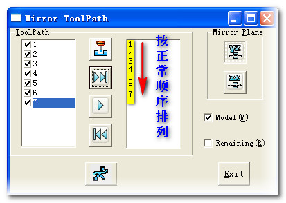

第一次发贴,就算是给各位的见面礼吧
0 d1 v( S4 H' _5 e" @" B" E3 H% x此工具可以解决有参考路径或参考平面的路径镜象
9 C0 e/ J! L* f5 s9 i( A可删除任一镜象后的路径
MirrorToolPath.rar
12.81 KB, 下载次数: 289

 楼主| 发表于 2010-1-25 11:37:28 | 显示全部楼层 来自: 中国广东广州
7# zz520
5 S+ g  x. T7 p) [/ ]可能你的PowerSolutionOLE.ocx版本不是最新的
2 o! H; r2 s; o) S在此发布用VB类重新编译的,与PowerSolutionOLE.ocx版本无关% U4 M, ^0 {2 @7 U1 ^" h; M* o
MirrorToolPath with VBClass.rar (30.1 KB, 下载次数: 110)

 楼主| 发表于 2010-1-26 08:18:33 | 显示全部楼层 来自: 中国广东广州
问题的关键在于,镜像时要从后面的路径开始,并且不能保留原路径,这样才能解决参考问题。

发表于 2010-2-27 08:54:13 | 显示全部楼层 来自: 中国浙江温州
楼主此批量镜像有点问题,能否再修改一下,不能根据我们需要镜像的刀路进行选择,随便选一个刀路它会将所有的刀路全部镜像,而且不能保留原来的刀路,

 楼主| 发表于 2010-3-2 13:41:55 | 显示全部楼层 来自: 中国广东广州
0 W# V* A8 B4 A; Zzhangjuncai 发表于 2010-2-27 08:54 http://www.3dportal.cn/discuz/images/common/back.gif
程序设计的思路就是那样,如果不全部镜像或保留原始刀路,那样对有参考刀路的就不能删除镜像后的刀路。
