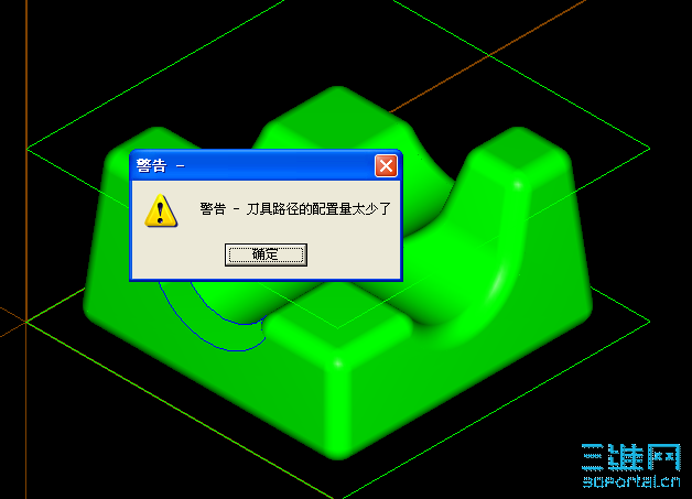

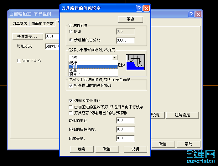

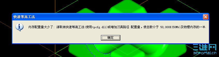

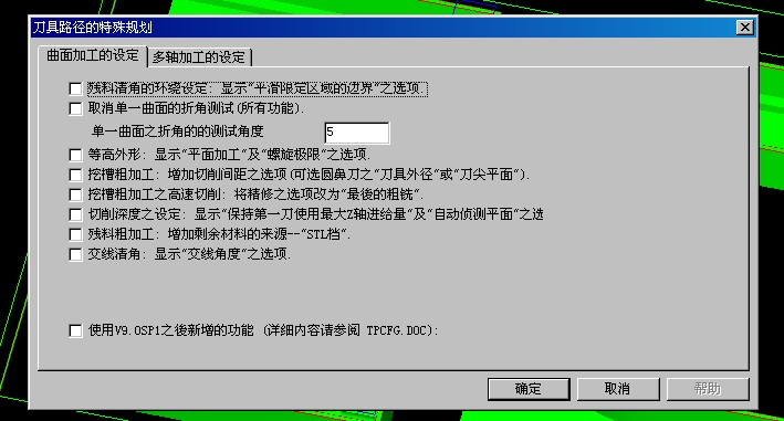

高手们帮我看看 帮我解释一下 下面的截图是什么意思?  那个刀具路径特殊规划  怎样设置?  有没有好点的汉化啊  我的这个汉化不完美  有个地方 没汉化出来啊

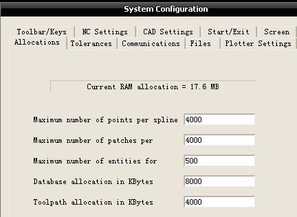

这是你自己设置有问题! 把刀具的内存配置改大些就好了。
发表于 2010-1-22 00:29:05 | 显示全部楼层 来自: 中国江苏无锡
把下图的内存配置调大一点,就可以了
发表于 2010-1-22 13:45:53 | 显示全部楼层 来自: 中国广东广州
把刀具的内存配置改大些就好了。
