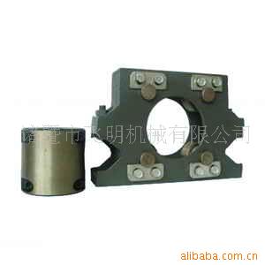

电除尘器的振打装置常用有尘中轴承,请问此种轴承有国家标准吗?或行业标准。

尘中轴承是在除尘环境中应用的滑动轴承,各个生产厂出产的结构有所不同,有带密封套的尘中轴承,有干磨式尘中轴承。目前还没有见到有国家标准,仅有企业标准。
