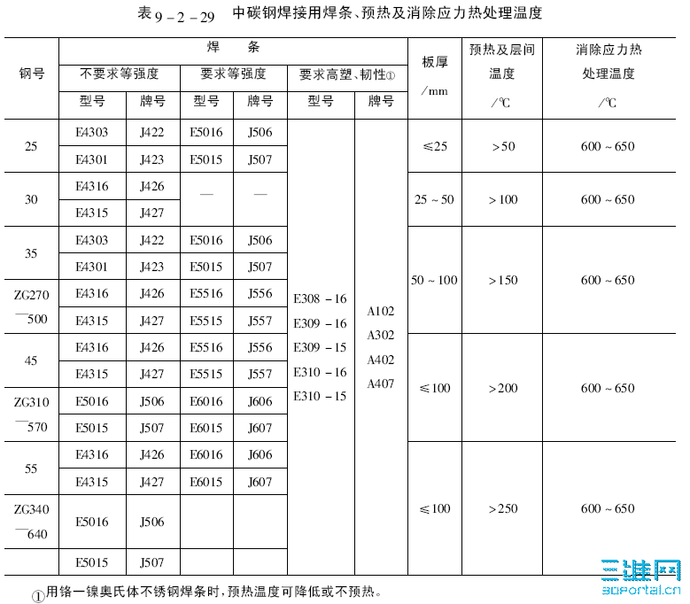

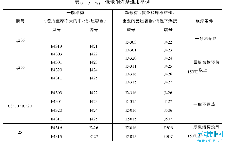

发表于 2010-1-19 21:56:34 | 显示全部楼层 |阅读模式 来自: 中国上海
Q255和Q275应该都有一定的焊接性能!
; q7 q1 X+ ~+ T6 K$ e但不知道具体焊接的工艺!6 ?$ ^% Z" ?' k7 V& b4 h0 {
比如预热,热处理的流程!2 \+ l  c0 J% R6 Y8 h  |
45号钢的焊接性能不大好比Q255和Q275!
0 t, A' ?) O( Z. j( [6 R具体怎么处理?& X1 v2 B/ _3 S. y8 G  D) O
最好给出一个碳素钢焊接的分类和相对应的热处理!

) }  V3 x! n" l# i9 M  q* k3 d只能大体的说,你说的几种材料可焊性相对可以。贴一图希望对你有用

如果采用常用的碳钢进行焊接,则要注意以下几个方面:
1 C3 _5 g- s+ p" B$ F1.含碳当量>0.2%的碳钢,通常,焊接性能不是很好,需要预热。8 X4 [. u1 Y; P: B1 E
2.含碳当量>0.4%以上时,预热通常要到300℃左右。若不进行预热,很容易产生裂纹。
1 `. l! b, [8 g3.<0.2%的低碳钢,一般焊接性能良好,不会产生裂纹。
华氏911 + 3 技术讨论

一般来说,低碳钢焊接性较好,但也要考虑结构方面的因素。中碳钢焊接性没那么好,一般要预热,温度控制要根据拘束度,材料厚度等来定。
发表于 2010-2-25 09:24:48 | 显示全部楼层 来自: 中国天津
Q255与Q275之间的焊接应该不用预热的,前提是环境温度不要太低。45#钢的焊接一般应进行预热,并应选用碱性焊条/焊丝以保证焊接性能。
发表于 2010-2-27 19:08:40 | 显示全部楼层 来自: 中国北京
只要环境温度10°以上,Q255.Q275可不预热,45钢需预热到200° 小型件焊后可通过热处理去应力,大型构件可采用振动去应力。
