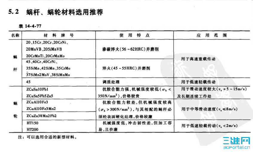

请问蜗轮,蜗杆副材料,可以都用钢做吗?比如蜗轮用45钢调质,蜗杆用合金钢。
6 F; z6 _8 m( {) }7 w/ Y& \蜗杆速度不是很快,大概100转/分的样子,主要是受结构限制,没有办法使用其它强度低的材料。

在蜗轮的钢坯上浇铸铜圈,或采用球铁。

 楼主| 发表于 2010-1-19 10:52:36 | 显示全部楼层 来自: 中国江苏无锡
谢谢楼上各位,问题是蜗轮不能用低强度材料,因为蜗轮本体上要加工一段螺纹,并且要承受一定的力。而且结构限制,不能做复合体。
$ {( \2 N0 g. s% O) h( H: K所以最好是蜗轮能用钢做,是否能对齿面做一定的热处理。
; R/ t. ~# o% C$ [; q" B这个蜗轮蜗杆副不是连续工作的,所以要求不高,1小时也就工作10分钟左右。
发表于 2010-1-19 12:25:53 | 显示全部楼层 来自: 中国重庆
上面表中HT也能加工螺纹呀,觉得强度不行,就在螺纹部位镶套。
" M/ R& e4 |. m7 @要么采用上面3#楼说的,中间钢,边上镶或铸套。
hero2006 + 2 应助

5 P! h7 L4 n6 K" s6 t1# jgh37
; @* d' O  _( m; n速度和重要性都不高的传动,蜗杆可以采用45#调质。/ [* g1 t% |3 e; c, i' `' d0 I$ ^
而蜗轮一般不采用钢制材料,常用的材料多为铸锡青铜和铸铁。0 q; m/ C) |1 A! o1 J3 {, t( Q
按你所说工况,蜗杆可以采用45#调质,而蜗轮则采用HT250或球墨铸铁的为好。

蜗杆转动如此之慢,如果蜗轮副传递的是大扭矩重载荷,锡青铜或铝铁青铜的强度都不能胜任,蜗杆用合金钢表面淬火、蜗轮用45钢调质处理是可以的。有不少重载荷用的蜗轮是钢制的,这主要是材料强度所决定的。
