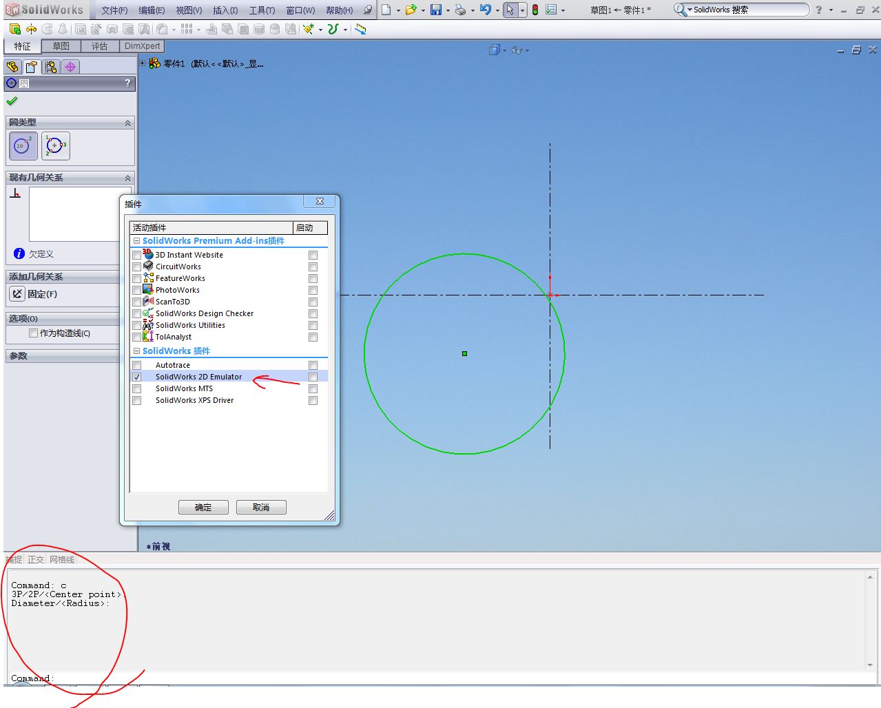

试试这个标准插件吧,完全用acad的命令
发表于 2010-1-19 09:31:00 | 显示全部楼层 来自: 中国广东潮州
其实它本来就有这个功能啦,在工具…插件…里
