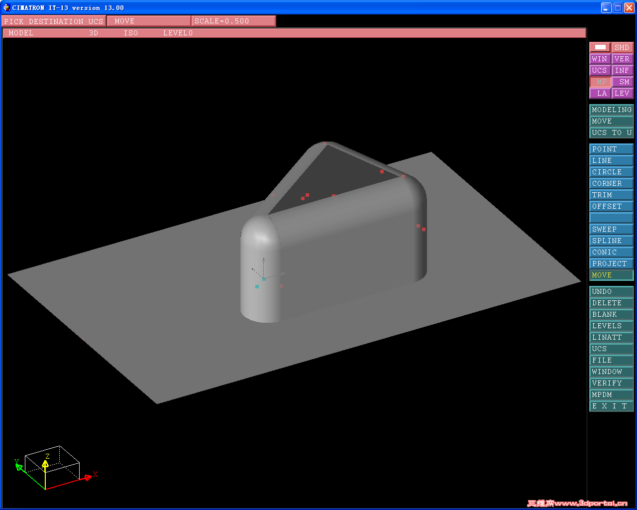

cimatron it 12 的收缩怎么加 谢谢
发表于 2010-1-18 16:58:29 | 显示全部楼层 来自: 中国江苏苏州
单击MOVE-----右键----全选----中键----单击UCS TO UCS-----点选坐标系-----输入比例

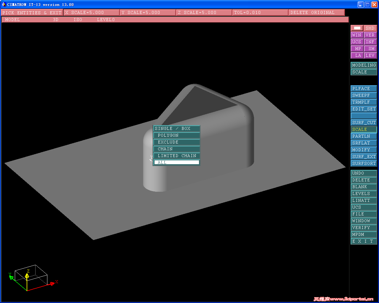

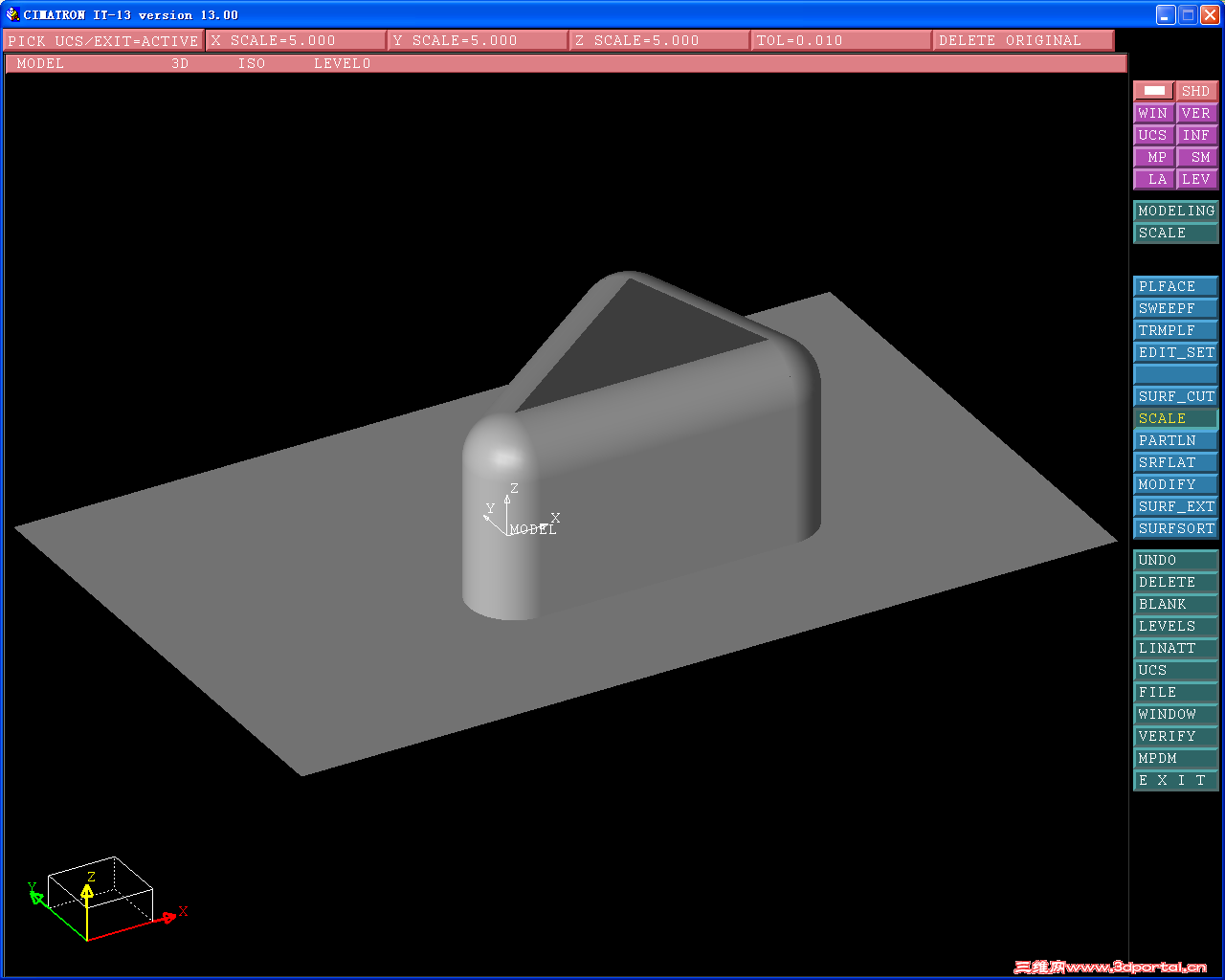

2楼的朋友是这样操作的执行缩比的
# F/ T+ J8 v0 y; _6 k6 z  a
1 \4 J. z3 c2 f% Y, K' u8 g- _ 截图03.png * j( Q4 d1 S, }: q
! f& P7 A1 {4 [# O) `9 {
- `2 u0 a' r; ^$ O: [
3 j5 o/ c$ m8 p4 [1 R, e/ c7 o# N3 M* u" e
& N9 k3 r- {# B; w
) U$ X$ t9 I; P
2 L4 q) I. c# s' B4 c
" ^% _0 T5 s3 A- ?
; v1 B2 s# E$ K- W9 j, h# p9 B/ g% W
3楼的朋友是这样操作的----直接执行缩比
3 C5 s+ T9 Y0 ]' y- M
截图05.png & h% z# Q' U- Z0 Z) D
$ M: h- ~- r4 ^$ T/ ~( c( f9 ~7 }' [ 截图07.png
