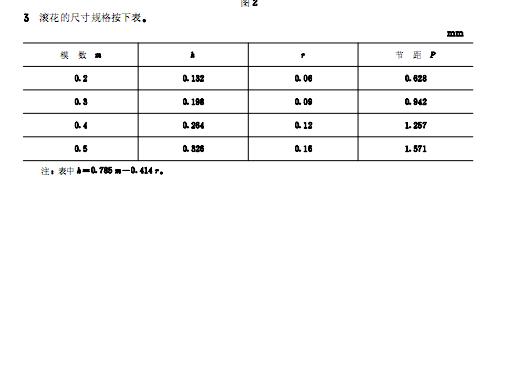

发表于 2010-1-18 14:26:49 | 显示全部楼层 来自: 中国湖南常德
可看看标准 GB 6403.3-86

 楼主| 发表于 2010-1-18 19:07:38 | 显示全部楼层 来自: 中国广东广州
10# bwl929
; s! [' i" o( t$ }
0 A- l3 ~* V7 c/ H# v* s7 O7 ~  k* Q" @4 {, V  S
GB 6403.3-86如下,并没有T的解释。

 楼主| 发表于 2010-1-18 19:21:54 | 显示全部楼层 来自: 中国广东广州
8# cqgq 1 `' S, o- h4 I, _0 k4 \5 P
# O2 x4 l) g" L$ h( {% J' ^请问旧标准的标准号是几多啊?新标准好像没有M0.6的,最大只有M0.5。
