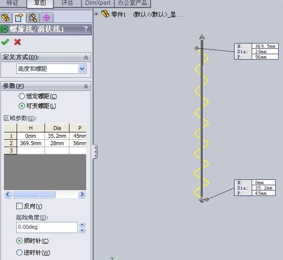

请在一锥棒(长度369.5,小端直径28,大端直径35.2)上做出螺距从45变到56的螺旋线!!!

2# yihang
# I& m) S: d; ^7 _这样的是吗??????

是我的定义方式没有设置好~~~
