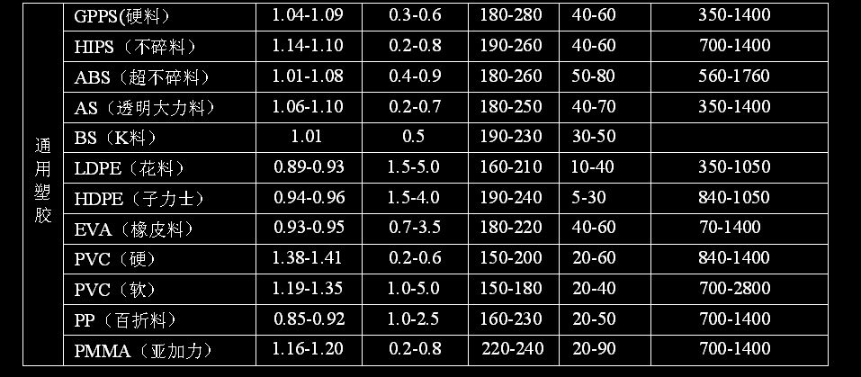

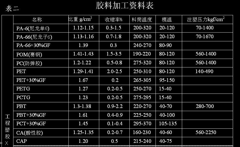

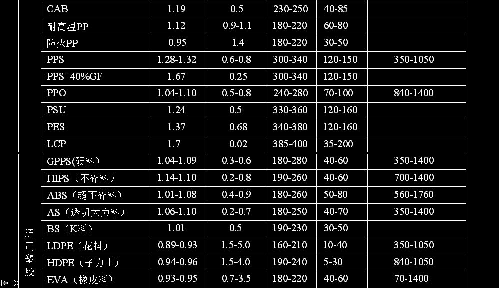

哪位有各种朔料的缩水表
发表于 2010-1-17 16:24:25 | 显示全部楼层 来自: 中国广东广州
参考文件
