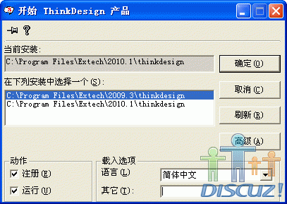

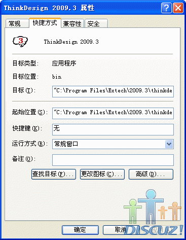

! y. D: j& l/ `5 a  g# r我今天装ThinkDesign 2009.3,开始界面是可选中文,但安装过程没有中文,怎么才能转换成中文呢?
6 `; K" t. `( p  Q谢谢高人指教。

选择桌面的快捷方式,右键属性,在“目标”里最后一行写上“-chinese”,前面有空格,如下:7 L  v+ `* t7 ~
"C:\Program Files\Extech\2009.3\thinkdesign\bin\tdesign.exe" -chinese
5 `2 _) `/ D4 r; I7 `2 ?; z) k% E或者选择安装路径下的switch,缺省路径是"C:\Program Files\Extech\2009.3\common\utilities\switch.exe",打开后选择中文即可。2 \' k/ H+ \8 T, s( M, C
 楼主| 发表于 2010-1-17 22:48:33 | 显示全部楼层 来自: 中国辽宁辽阳
我试了,确实好用,谢谢了。我原来是学SW的,今天心血来潮了,装上是英文很郁闷,现在好了,我去学习一下,谢谢你。

在最后面加个-chinese 就可以了,但不是完全的中文化
