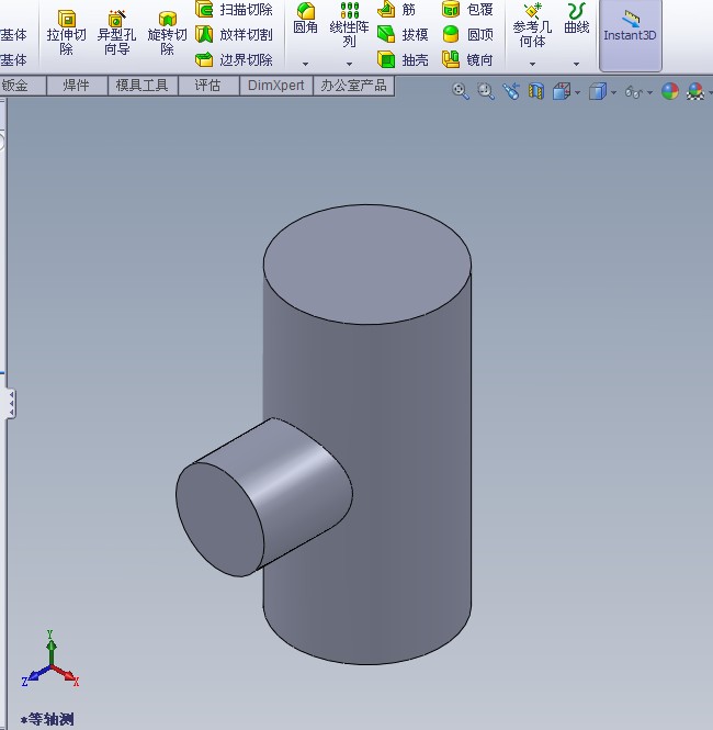

" @) L( h: ~6 [$ t4 W" qnhxw58 发表于 2010-1-17 08:22 http://www.3dportal.cn/discuz/images/common/back.gif
5 l4 h8 T# D$ z$ L: l& \3 E, k8 q简单画了一个,楼主看看是不是你要的结果。。。。。。
零件1.rar
51.4 KB, 下载次数: 6

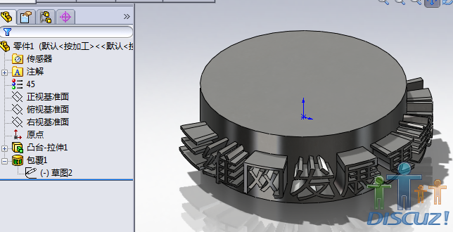

本帖最后由 fushuixiu 于 2010-1-17 12:59 编辑 ! X, `0 W/ d. M6 Q& G
