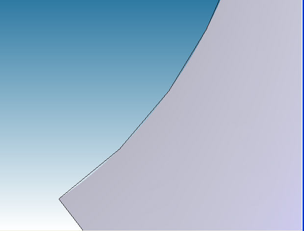

[已解决] thinkdesign2009精度问题
发表于 2010-1-16 09:06:45 | 显示全部楼层 |阅读模式 来自: 中国浙江宁波
$ b* {5 K3 l2 I$ O& C3 a
# }4 S5 W1 A/ o+ T% r. i# H显示为锯齿形,怎么搞才能光滑 23.jpg

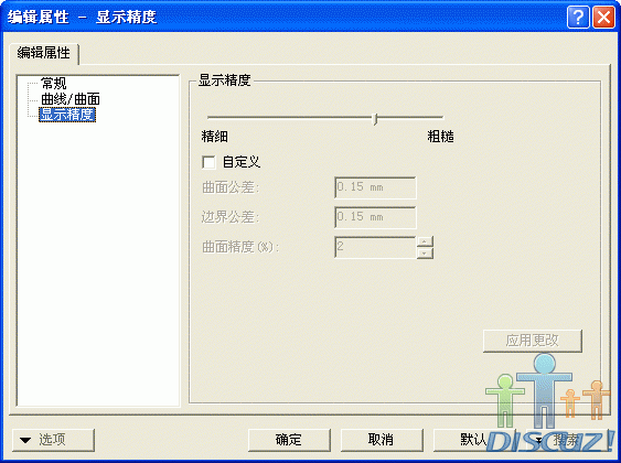

选择对象,右键属性,设置精度
* y# B( Y9 Q/ f2 ?# W0 J0 i% o 2010-1-18 21-39-54.gif $ y# H& X9 u' O
8 O4 n/ d: q1 e& b" i' w方法有多种,希望你把文件给我,我看看那种方法最好。
发表于 2010-3-24 19:55:30 | 显示全部楼层 来自: 中国广东韶关
右下角有个圆球形的图标可以曲面显示调整精度
