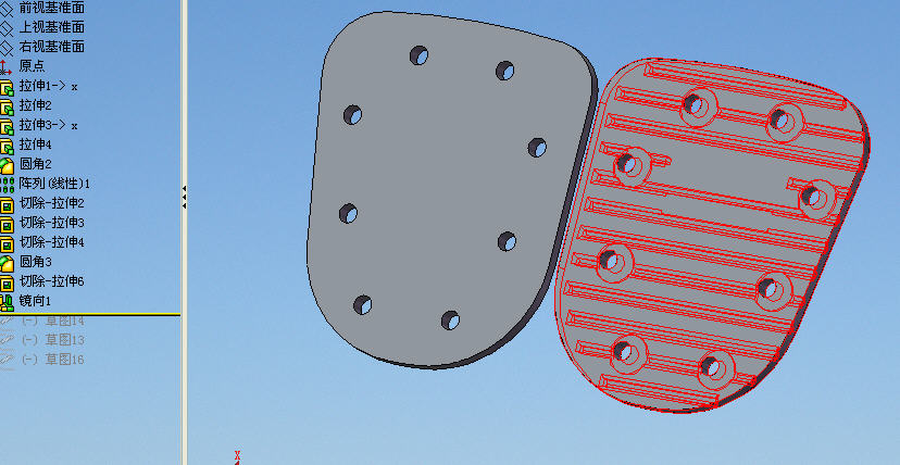

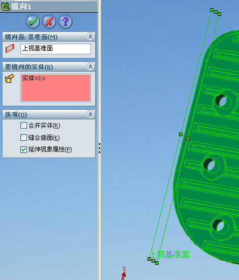

2 v1 M/ |5 {  f' v8 ?惭愧 这么简单的东西又弄不出来了! 想画一个 与原零件对称的零件  !于是就用原零件 镜像实体! 结果就成了两个 实体! 原实体还删不掉  切不去 ! 怪了! 不知咋整! 望高手 讲解!
1 B$ t! F$ N3 u1 j; {% w0 W开始镜像& d# d( C' u7 B% `! a7 N
3 ]; H! g+ V# m. j; l7 ?镜像好了" y- f; P+ w1 b# I) s; `
Snap2.jpg + C& h. @7 d0 t9 t! g

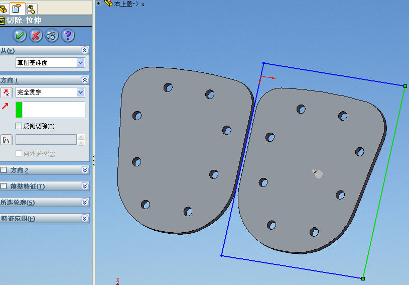

切不掉了 报警了
9 S% T/ X& R: ^1 R8 b6 m1 z Snap3.jpg
- @) K3 I, N: m) u6 t# ?6 S2 Z咋搞呀 $ a( Q* g1 A8 p7 e! \; u- u- j1 b

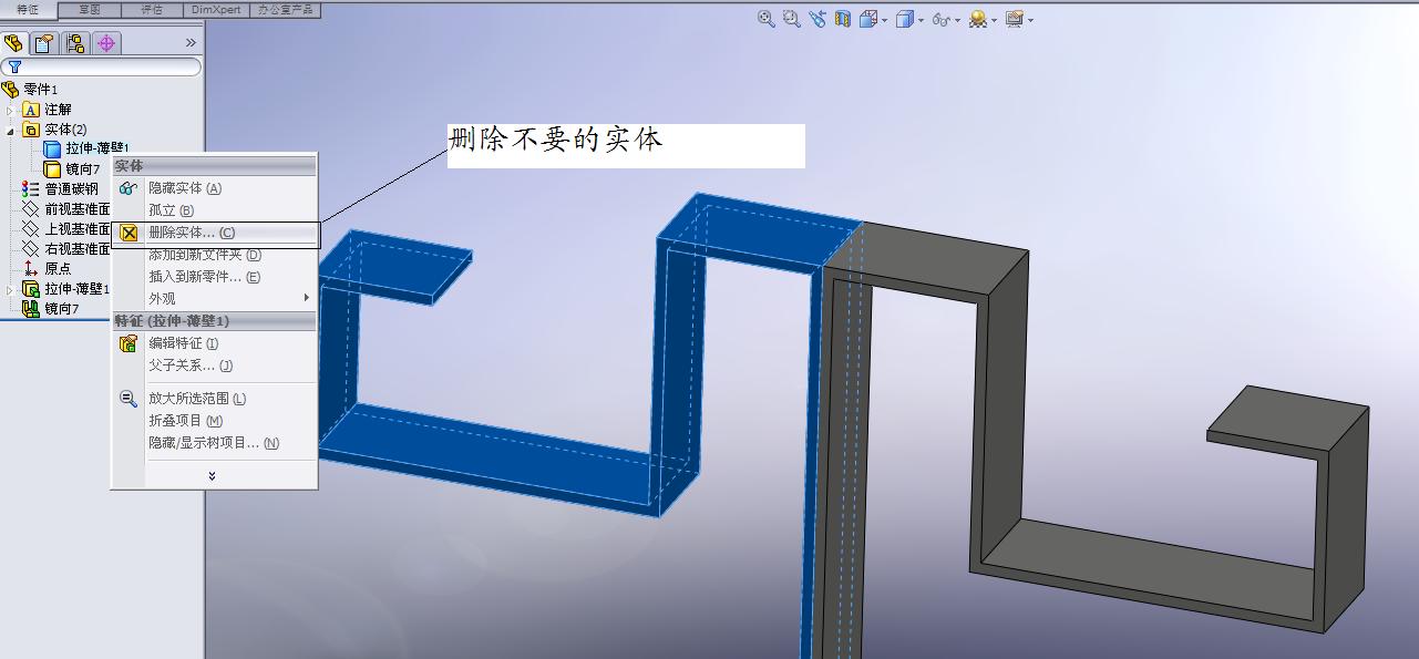

发表于 2010-1-15 22:50:23 | 显示全部楼层 来自: 中国香港
打开实体夹,选取不要的实体,按删除键即可

按照3楼的办法镜像后,断开外部参考引用即可

4 D" J; P6 ~3 C5 V2 b0 E! e: W0 o我来把2楼朋友的回答图解下,见笑了!

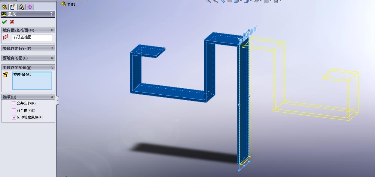

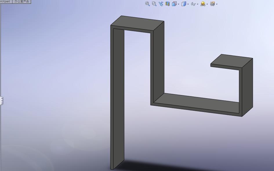

首先建立个简单的零件,镜像!此间请注意,不要勾选合并实体选项
其次打开实体文件夹,删除不需要的实体,OK!

首先镜像时,不要选择合并实体,镜像后右击要删除的实体选择实体删除项!
