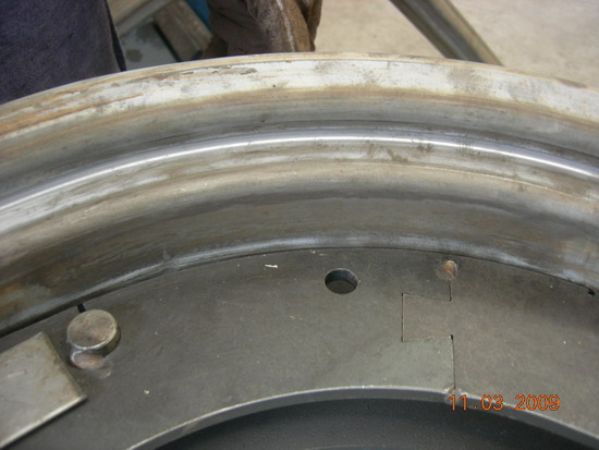

在对矩型管材折弯时,折弯内侧会出现明显的褶皱及凹
" h) \6 M2 L' }7 s0 E# u5 A陷,请大家谈谈都有哪些方法有效避免或者改善?谢谢。

矩型弯管折弯R150,在专用的管材折弯机长折弯,但是在折弯内侧出现的凹陷比较明显,请问能用什么有效办法避免?
发表于 2010-1-16 11:48:07 | 显示全部楼层 来自: 美国

% r- y8 e: @* G" F是的,成型后凹陷比较明显。有办法解决吗?请问您是做什么的?

试一试用黄沙填满内部,封堵两端,成型后再取出黄沙,土办法是如此做的!

这种方法的效率很低。听说有种橡胶芯棒有朋友知道吗?
发表于 2010-1-18 21:38:48 | 显示全部楼层 来自: 中国浙江温州
芯子要做成活动的,数节的一般会好些
发表于 2010-1-20 10:02:58 | 显示全部楼层 来自: 中国江苏南京
可能得用芯棒,通常方法有灌砂、弹簧钢带、链条。内圈褶皱还与内折弯半径不够有关,金属流动性不够。
