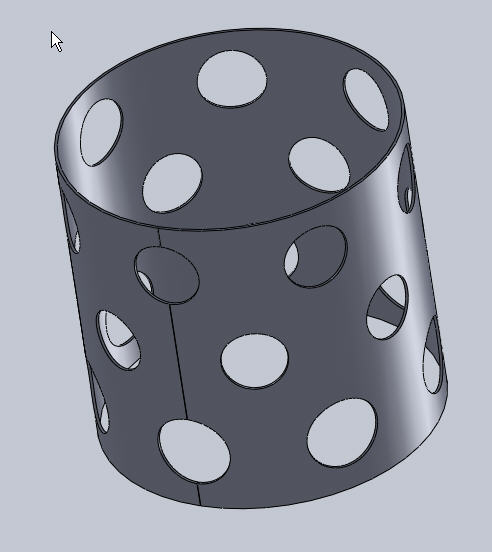

发表于 2010-1-14 17:45:48 | 显示全部楼层 |阅读模式 来自: 中国河南郑州
9 u: L/ ?/ I& N4 T' u0 u7 Z
% Z% C# R: A5 v* W1 P4 a( g" f1 ^问题解决!' t% `1 I+ W  P$ v1 }) k
谢谢大家的热心帮助!
/ I  }  m/ h7 z, ^0 {3 W+ n祝大家新年愉快!

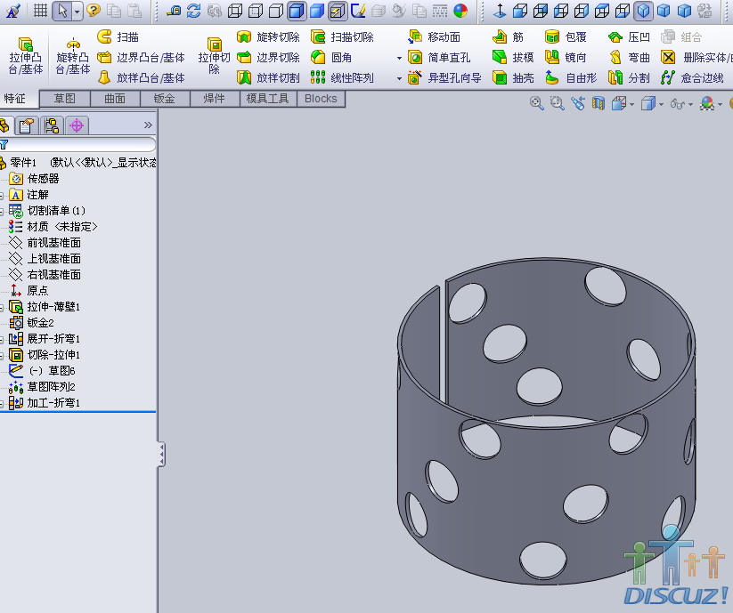

发表于 2010-1-14 23:01:42 | 显示全部楼层 来自: 中国广东佛山
和实体拉伸差不多,先画出圆环,注意线段必须有缺口,缺口尺寸大概为0.1mm,然后做斜的排孔,再用圆周阵列;至于展开你可以用缺口上的直边就能展开了
发表于 2010-1-15 08:26:49 | 显示全部楼层 来自: 中国河北廊坊
Snap1.jpg Snap2.jpg 零件1.rar (671.15 KB, 下载次数: 5)

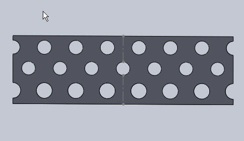

/ l7 x* A- m/ w& i+ S楼上的展开后,孔不是圆孔哦。楼上的都不符合要求的。
发表于 2010-1-15 08:43:41 | 显示全部楼层 来自: 中国河北廊坊
那你就展开后打孔,再回去

发表于 2010-1-15 09:05:39 | 显示全部楼层 来自: 中国江苏常州
先用钣金做圆环,然后折回去打孔!再折成圆环就可可以了!
