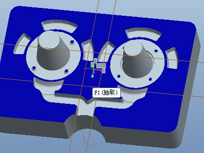

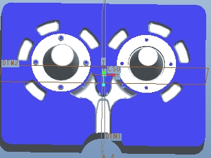

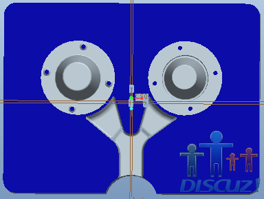

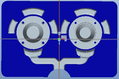

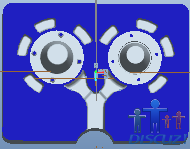

主要是评价一下流道和溢流槽的设计怎么样 有什么不足的地方 要附图改正

我感觉一种方案比较好,第二种的内浇口转折太多,且太长,不利于铝液流动。不过第一种也有问题,内浇口靠近分流锥部位截面积小于两个分流流道,铝液充填速度无法保证。
开亮 + 3 技术交流
发表于 2010-1-14 14:00:05 | 显示全部楼层 来自: 中国广东广州
第一种较满意,进胶口宽度先做小,才不会分散压力。

4# hedehai528
. b7 {: S! D* h2 s, V全部不理想,尽量把进料口改成跟流道一样宽。
发表于 2010-1-15 09:41:47 | 显示全部楼层 来自: 美国
我觉得进料口这个宽度可以,只要厚度薄了效果是一样的,应该计算截面积。
