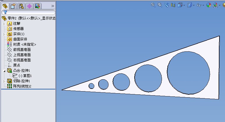

要求各孔间隔距离相等,(不是孔中心距相等),阵列作出。作出后请附源文件,谢谢。
 楼主| 发表于 2010-1-13 09:21:48 | 显示全部楼层 来自: 中国河北廊坊

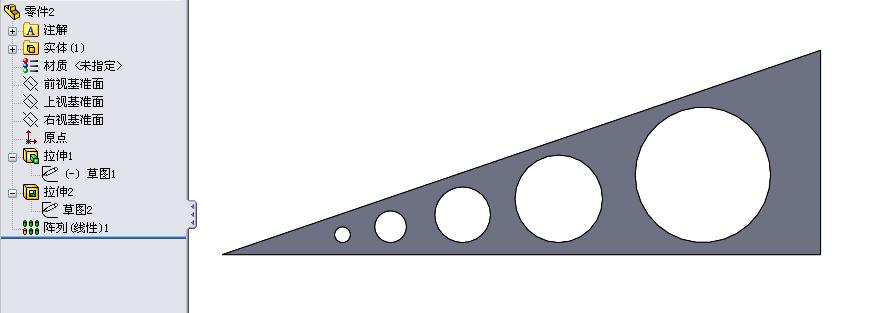

我作出的间距不等为何 Snap2.jpg 零件3.rar (60.73 KB, 下载次数: 2)
发表于 2010-1-13 09:42:51 | 显示全部楼层 来自: 中国上海
我作出的间距不等为何15529961552997" C" C0 |. _/ D" T, x0 s
gld123 发表于 2010-1-13 09:21 http://www.3dportal.cn/discuz/images/common/back.gif
7 B, Q! v; j3 m. t7 d4 b; h
- X6 b. Z: n) [" u. \不必源程序,大概只是跳过一些实例而已。
 楼主| 发表于 2010-1-13 09:52:29 | 显示全部楼层 来自: 中国河北廊坊
3# w_hs1
* T! c* g) s; b. m0 Z4 ^% G谢谢指点,还是不行。不是此问题

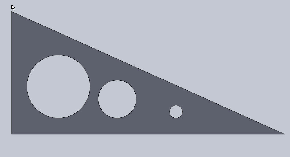

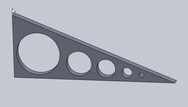

发表于 2010-1-13 10:18:50 | 显示全部楼层 来自: 中国江苏南京
是这个样子吗
零件2.rar
41.54 KB, 下载次数: 15
发表于 2010-1-13 10:26:49 | 显示全部楼层 来自: 中国上海
3# w_hs1
- u3 A; _7 m  A谢谢指点,还是不行。不是此问题
: `+ c) p. t% T' \- mgld123 发表于 2010-1-13 09:52 http://www.3dportal.cn/discuz/images/common/back.gif
; t& D% M: p$ t/ f4 G0 k" u
: Q! Q( R/ w; @6 C# m- Y8 u
跳过实例,怎会不行?
7 O! n6 q+ w2 }% n* [- L# ?0 d& U/ s+ h, c
跳过实例.rar
55.3 KB, 下载次数: 13
