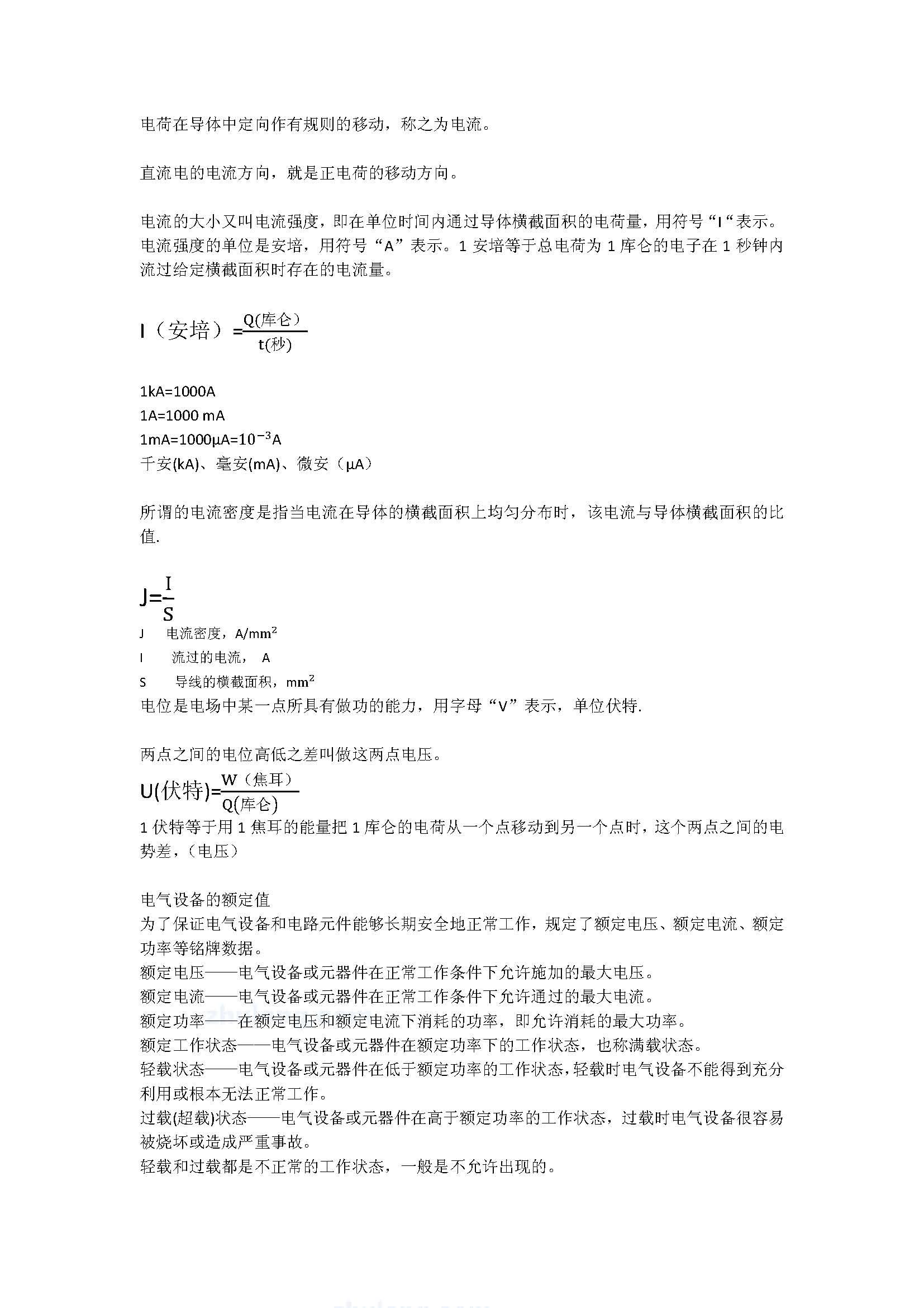

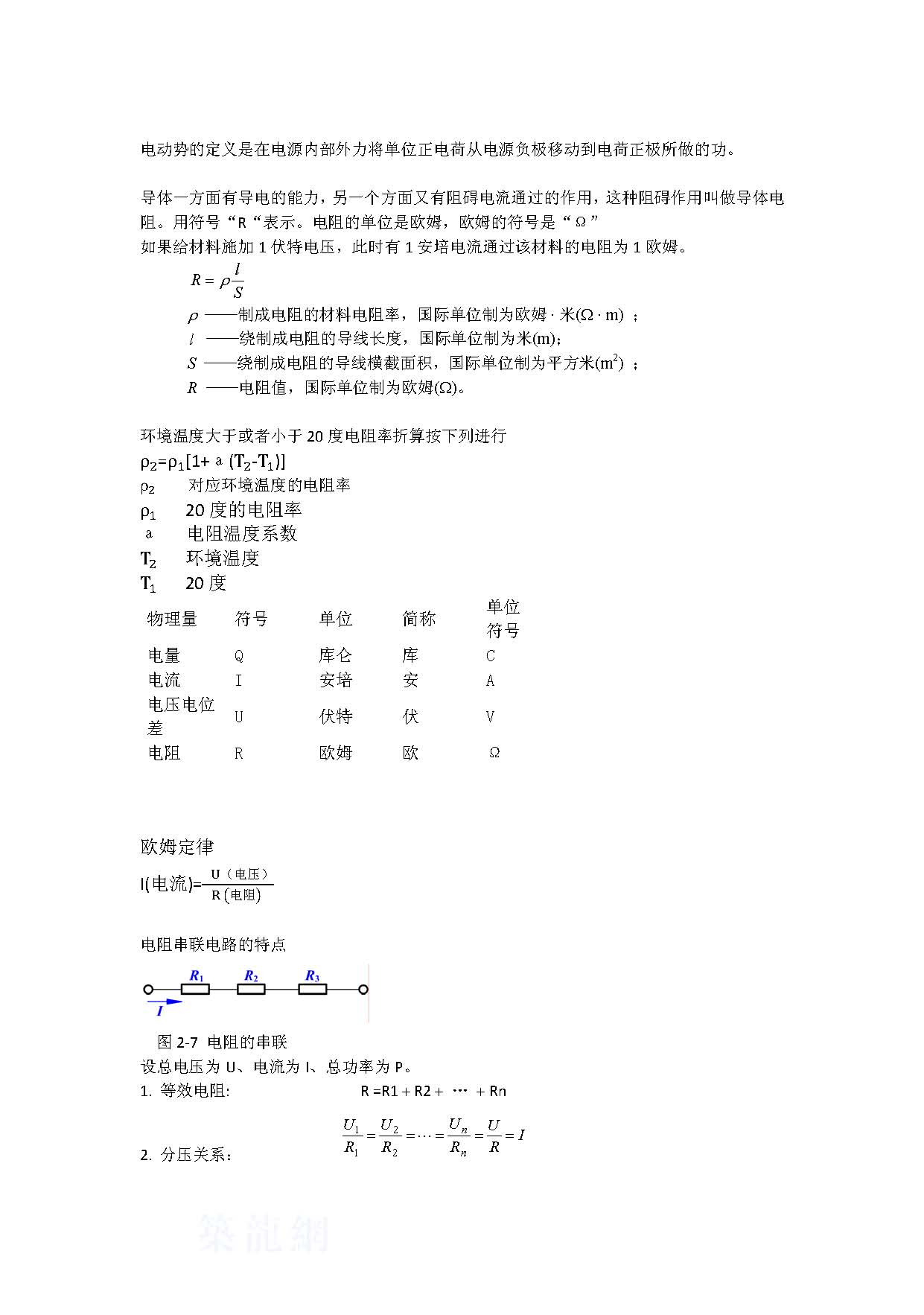

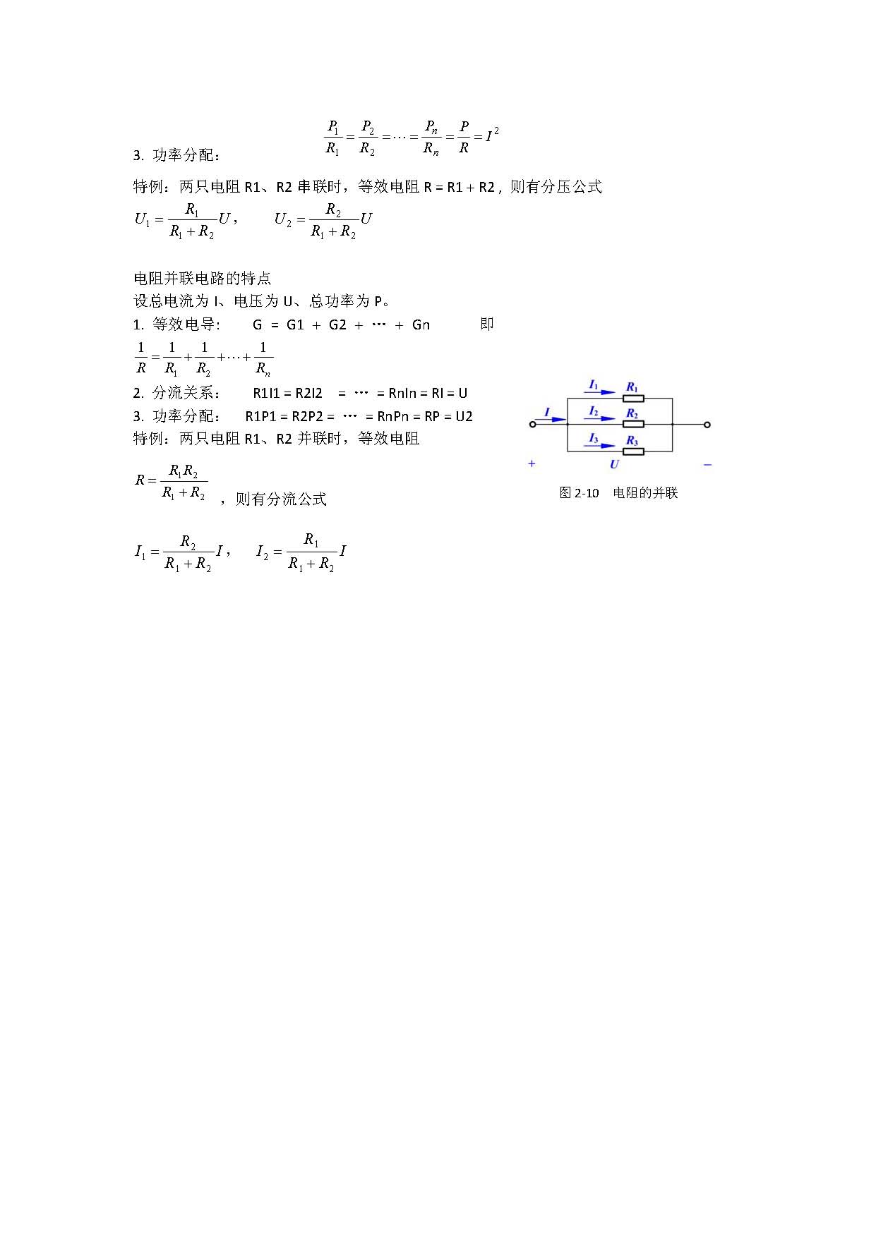

- a* S1 J0 t3 J. h, s6 }) O2 |我是还没入门的门外汉,正在学习维修电工初级,上了几堂课,整理出了些资料,还望各位高人的指点。在这个资料中那里缺少东西的,还望指出,小弟先谢谢各位了
郝工在线 + 2 感谢参与,我们的队伍越来越强大。
