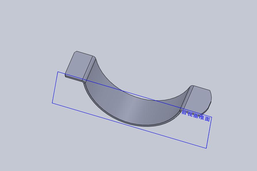

求助这种不锈钢产品宽度30毫米左右,内径有很多规格20-200,材料厚度3-10毫米
# a5 k  r& ?& }+ {10毫米的板料怎么下料能用剪板机吗?
( ]  E+ x5 ~& s, n1 M10毫米的能用冲压下料和冲压成形吗?
% a7 ]/ R1 A  r2 D/ m: o不能的话,应该用什么工艺

剪板机可以加工10MM的板料, L: a0 `! g3 N2 ^1 N0 |6 B
成型厚的可以用油压机

这么6毫米以上厚的材料,宽度这么小,而且是不锈钢,尽量不要采用剪板机下料,理由:1、剪板机的刃口比较薄,即便可以剪得下这种料,也会对剪板机精度造成很大影响,缩减寿命;2、剪下的料会发生扭曲,不利于成型;建议使用模具剪料。

那么用模具下料的话,刃口用什么材料好。
0 C; ?; t5 L  k& U* m' L- |/ F  g我们2毫米厚的用GR12刃口很快就不好了。" Z2 D  {/ P9 H# |6 C
成形模也用GR12可以吗?

冲不锈钢的话个人建议用SKD11,最少也得用CR12MOV,之前我们也做过304的料,客户给我们做的下料模用CR12根本冲不了多少就要磨刀口

如上图的产品,我们也有在做啊,下料和成形都是用CR12,没出现过什么问题哦.
