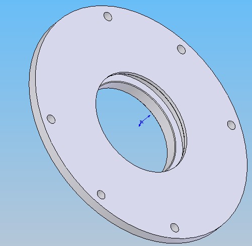

我记得是一般是铸件因为表面不够平整要加工沉孔,像这样的车床加工的盖子是不是没必要设计沉孔了?用M6的内六角螺钉。

发表于 2010-1-12 16:42:22 | 显示全部楼层 来自: 中国江苏苏州
我认为没有必要了,除非是安装干涉。

发表于 2010-1-12 17:11:24 | 显示全部楼层 来自: 中国辽宁沈阳
针对楼主所示件,采用内六角螺钉,除了要考虑表面粗糙度的因素以外,还要综合考虑结构干涉和美观造型等其他相关因素。
, b1 n4 ]' f0 j另外,还要考虑相关连接件的工作状态。' I6 N6 B7 u/ V9 y8 N8 y" V
例如,即使,没有其他限制因素,但如果该件的工作时,为旋转状态。那还是应考虑设计沉头孔为宜。

 楼主| 发表于 2010-1-12 17:22:49 | 显示全部楼层 来自: 中国山东东营
这个盖子是一动不动的,有点明白了,不考虑美观因素的话,就不用沉孔了。1 b; ?1 S( Y  {( G% d- `  b$ g

发表于 2010-1-13 15:39:05 | 显示全部楼层 来自: 中国贵州毕节
使用内六角螺栓连接建议加工螺栓头沉孔,这样外表平整美观;如不加工沉孔则建议使用外六角螺栓,拆装也是很方便的。

发表于 2010-1-13 16:17:35 | 显示全部楼层 来自: 中国北京
如果不用沉孔,还是建议用六角螺钉为好,因为它的螺帽比内六角的厚度小.同尺寸的螺钉成本也低.

发表于 2010-1-13 17:00:14 | 显示全部楼层 来自: 中国山西太原
1  内六角螺栓用于螺栓头不能露出联接件平面的地方,这样就必须有螺栓头沉孔。1 ^1 o- Y% U' q" F
2  如果没有上述要求,螺栓头可露出外头,就没必要用内六角螺栓,用六角头方便安装,若用内六角螺栓,一是不好看,二是加大成本。

发表于 2010-1-13 19:41:25 | 显示全部楼层 来自: 中国陕西汉中
在机床上一般都使用沉孔内六方螺栓,除了以上各位大侠所说的原因外,还有便于机床的清洁擦拭和防止铁屑、操作者衣服等的挂扯不安全隐患。

 楼主| 发表于 2010-1-13 22:20:56 | 显示全部楼层 来自: 中国山东东营
多谢大家,我又改回原方案了,因为盖子上面的零件是旋转的,中间的轴上装有一个外径很大的旋转零件,又是野外用的,露头的螺丝有一定的隐患。

发表于 2010-1-14 08:22:12 | 显示全部楼层 来自: 中国江苏常州
车床上用内六角的螺钉多点- Q0 j0 n# J2 n0 V
无论是不是要沉孔,都可以用& k1 |) C% k$ [' \5 }3 E
关键是扳手空间的问题。4 @- U# k" r0 k2 y% m7 |1 C  ]1 ~
由于机床上经常有车工在平面上放置一些东西' A& M, ~5 A1 P3 h
考虑使用方便, S1 _; Q5 _0 @9 J4 B2 y" Z2 G8 e
应该用沉孔。

发表于 2010-1-14 11:58:10 | 显示全部楼层 来自: 中国陕西西安
还有一个强度问题,螺钉都是外购的,内六角的强度大多都是8.8级以上的,而六角头螺钉以4.8级的多。
