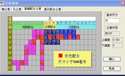

轴承与轴承座和轴配合时 内外圈配合时必须是一个紧一个是松配合吗 两个都是 间隙配合或两个都是过盈配合不行吗  轴承内外圈配合公差间隙 过渡 过盈配合如何去定

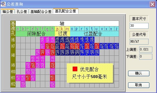

这个查手册,有推荐配合的,分基孔和基轴,当然也可以自己定义,需要考虑工况,受力,转动等,截张图给你,红色的是推荐配合,清华天和的插件里就能查到,很方便的
