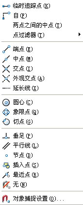

因工作需要二维软件要改成CAD!请教一个问题,原先我用的是CAXA电子图版,里面有个功能是在标注的时候,按空格键可以选择交点,切点等之类的,请问CAD有没有这样的快捷键功能?

CAD里有捕捉功能,F3是切换开关,你可以直接捕捉你想要的点。输入命令OS,在弹出的对话框中可以设置你想要的焦点、切点等。另外,按住shift键+鼠标右键也可以选择交点、切点等。

发表于 2010-1-12 15:49:22 | 显示全部楼层 来自: 中国江苏无锡
在需要进行捕捉的时候,按住Shift键的同时点击鼠标右键就可以弹出捕捉对话框,然后选择自己所需要的特征点就可以了。

发表于 2010-1-12 18:27:23 | 显示全部楼层 来自: 中国甘肃甘南藏族自治州
你还可以在命令行里输入你要捕捉的点,例如你要捕捉中点的话可以输入mid,输入最近点的话可以输入nea。
发表于 2010-1-12 19:24:28 | 显示全部楼层 来自: 巴西
可以设置自动捕捉功能,当鼠标移动至特征点时,会自动对准该特征点
