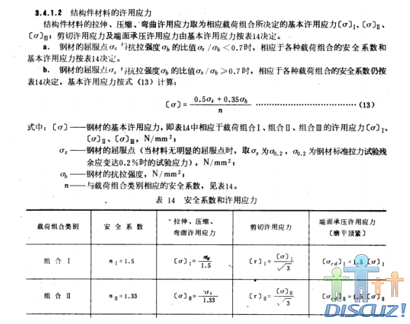

发表于 2010-1-11 16:27:22 | 显示全部楼层 来自: 中国江苏扬州
楼主的可靠性,即考虑安全系数.
8 e/ _* c8 c" g- L: Z$ }( @& k5 k安全系数的选定取决于机构的使用工况、等级。需不需要考虑疲劳、应力集中、表面处理等!
" F  y8 [% g5 Q$ W/ i  Y材料是线性、还是非线性!对应力学强度理论。
