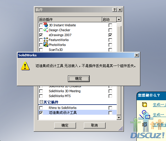

兄弟们帮忙看看,我以前用的是solidwork2007SP5并安装迈迪是好的,用的注册码也是坛内兄弟给算的。4 L* {2 u! X6 @/ \9 h1 l" P& e& k
由于这两电脑有点问题所有就重装solidwork2007SP0,没有升级到SP5,可是不知为何安装迈迪加载不行。如下图

那你还是去官方网站上下载个免安装的独立平台的升级版吧,注册号是一样的。" o7 s) o& l) ]1 H1 q) h0 A3 u

迈迪只能用在08版以上,07版只能用FNT

! `( W5 N9 o$ B: d; g+ f( M这位兄弟看来没有使用过迈迪的插件吧,迈迪与法恩特是一家公司,FNT用于06以前,迈迪用于07以后(包括07),请注意。
