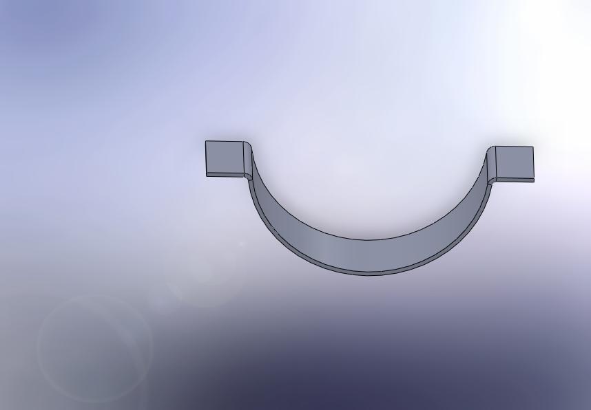

发表于 2010-1-10 13:16:53 | 显示全部楼层 |阅读模式 来自: 中国浙江金华
这种半圆弯曲力怎么计算。* Q, s; ]* m9 V6 B

我这边是板厚加经验值求出的,不知道你们怎样呢?

 楼主| 发表于 2010-2-18 19:37:35 | 显示全部楼层 来自: 中国浙江金华
材料是Q195厚度2~3mm  宽度20mm
发表于 2010-2-23 20:55:20 | 显示全部楼层 来自: 中国山东青岛
垂直投影面积X40,得总折弯力
发表于 2010-6-23 16:49:05 | 显示全部楼层 来自: 中国广西桂林
用U型件公式进行计算
发表于 2010-8-10 12:31:06 | 显示全部楼层 来自: 中国广西柳州
计 算 内 容        弯 曲 力 校 核
3 _4 n/ w. t% v/ O, L( ^计算弯曲力F:(材料:20  σb=450 Mpa  t=2)
% `' A: |" U/ t# H( IF自=0.6Kbt2σb/(r+t)
' X, l+ ^6 y5 b% d5 S5 C8 {F----自由弯曲力(N)  b----弯曲件宽度(mm) K----安全系数 一般取K=1.3
* Q' W% ]* J0 D1 {6 H/ O5 R  z9 q, t6 utσ----材料厚度(mm)  σb ----材料强度极限Mpa  r----弯曲件内弯曲半径(mm)% Y8 l' H' \% I: M
测量得弯曲宽度为:b=50mm;  t=2mm; σb =450 Mpa  r=20  H  n0 Y4 ]$ I4 B" S, ^
F自 =0.6x1.3x50x22x450/20+2=3190.9N
- _; z- B' }+ }0 r" c3 p* R( ^计算顶件力
* }6 h/ K+ u: ?' w2 G/ e, q% \一般顶件力或压料力为自由弯曲力的30-80%: c; r5 O; ~$ ?+ }$ Z& @7 y: W3 K
取 80%
* W' M$ G6 j9 g8 ~: \F=0.8F自=0.8X3190.9=2552.72N
