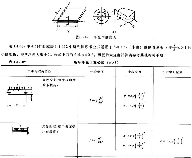

如果有10mm的钢板,长100mm宽100mm,全受力,它最大能承受多重的物体?

这个问题太笼统了,需要你补充如下大家才能回答:
+ [# Y; E7 ^$ [, ]- V& o; x% o2 H1 钢板材质?一般是Q235,也就是屈服强度235兆帕的;
% s3 k- w, C+ _8 f* y2 全受力?难道是全面压力?这个很重要,比如说是X向、Y向、Z向受拉力、压力、扭转力。必须有一个明确的说明才能分析的。; s* ?& ]! t. p$ C( |' v) h; |
3 看你问的"它最大能承受多重的物体?",大概意思是用此钢板连接或包裹一个物体,多大力钢板断?如果是这样,我可以回答你,大概可以承受30吨的拉力吧。

“承受多重”与受力方向、支承位置等都有关系 。. W7 F0 ^' Q/ @, Q2 H3 V5 a
另外“承受多重”是考虑强度呢,还是考虑变形 ,也应明确 。

根据平板村料、受力情况、周边支承情况,应用平板应力计算公式进行计算:

没有钢板的材质和钢板具体受力情况是无法解答这个问题的。
- L' D- v8 [3 n$ t7 X; B如果钢板是两端支承,上面受压,那么需要校核的主要是钢板的弯曲变形(刚性或挠度),刚性符合要求了抗压强度一般不会有问题的。
3 Y1 T- P" k1 I4 w# t: r: B/ D1 ~. M实际工作中可不必这么仔细的去算,按经验确定就可以了,如果不放心,可把钢板适当加厚,当然计算是最好的办法,但太费时间了。

你的支撑方式很重要

问题太笼统,方向、大小、作用点?如何支撑?受拉还是受压?什么钢板?钢板热处理状态?

$ v. v7 F2 |0 a. Y- V0 @1 e& F我想知道 钢板是普通钢板,两端支承,上面受压,作为一个左右移动平台使用,它上面放多重的物体会造成钢板变形或者平台使用会不稳定。
