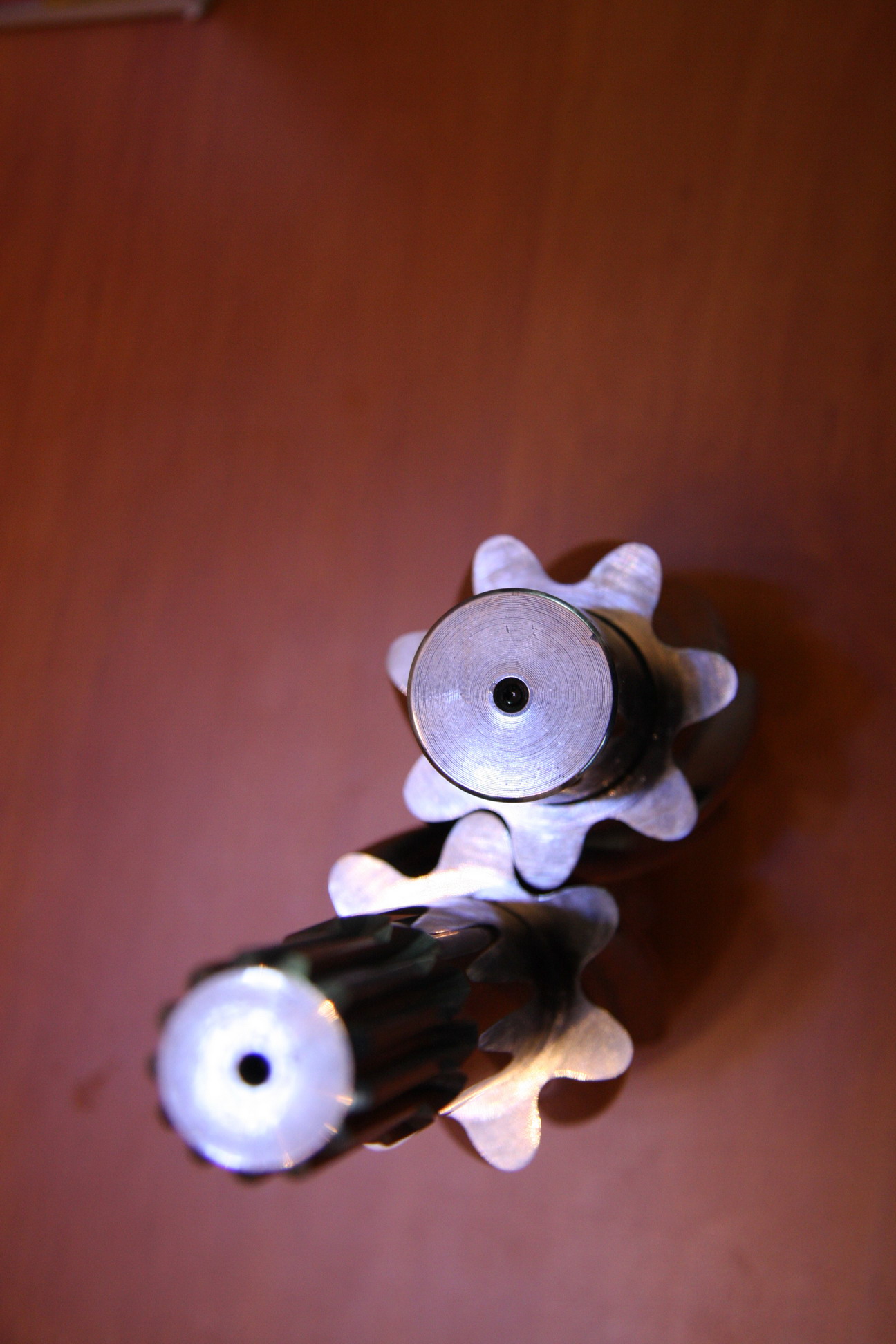

[求助] 这是什么齿形
发表于 2010-1-9 17:34:22 | 显示全部楼层 |阅读模式 来自: 中国江苏南京
IMG_90901.jpg IMG_90971.jpg 那位大侠知道这为何种齿形?
发表于 2010-1-9 18:24:28 | 显示全部楼层 来自: 中国江苏无锡
这个是圆弧齿。
发表于 2010-1-11 10:35:19 | 显示全部楼层 来自: 中国山西太原
应该是螺旋圆弧齿轮。
发表于 2010-1-11 13:15:57 | 显示全部楼层 来自: 中国台湾
看起來好像是pump轉子
发表于 2010-1-11 14:41:24 | 显示全部楼层 来自: 中国湖北武汉
有点像摆线齿形
 楼主| 发表于 2010-1-12 22:54:12 | 显示全部楼层 来自: 中国江苏南京
摆线齿形  是什么齿形?有没有标准?
发表于 2010-1-13 17:13:44 | 显示全部楼层 来自: 中国湖北武汉
应该是圆弧齿轮(螺旋斜齿轮)螺旋角大概在10度左右
发表于 2010-1-13 22:17:16 | 显示全部楼层 来自: 中国浙江杭州
这个是圆弧齿牙
发表于 2010-1-17 18:33:55 | 显示全部楼层 来自: 中国北京
圆弧齿轮。。。好像是
发表于 2010-1-17 22:53:59 | 显示全部楼层 来自: 中国江苏泰州
没见过,好东西
发表于 2010-1-22 21:42:25 | 显示全部楼层 来自: 中国河北沧州
双圆弧齿轮,一般用于低速重载,齿轮调质处理。
发表于 2010-1-22 22:21:20 | 显示全部楼层 来自: 中国江西南昌
圆弧齿轮,很常用的。

发表于 2010-1-25 21:42:46 | 显示全部楼层 来自: 中国江苏泰州
个人意见:
9 h/ x$ ~: `6 i0 L- m! Y& f9 ]+ h1 j2 e, m$ S, c1 s5 |6 v+ B, [, T7 p
1)但从外型上判断齿形有点难度,比如大家都认为很像圆弧齿、从齿数上分析也不太可能是渐开线齿制,但13#给出的渐开线齿廓也跟照片很接近;- R  T2 u: T# E' h. Y5 F5 n: [: z$ ]
& t( V- \' P* Y% j, P! E
2)从功能上讲,这对齿轮像都是7个齿,所以显然不会是传动的,看起来很像外啮合齿轮泵齿轮,与4#意见相同。1 z' q5 {) j. Z( j/ H- O& N
  t% {6 s9 i5 s: T$ O" U- q
请大家讨论。

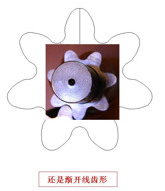

发表于 2010-1-25 22:54:59 | 显示全部楼层 来自: 中国山西太原
个人意见:& Y* V. ]. S* A) T+ B* I) r0 o
- Z6 u. S& j5 ~  d6 R1)但从外型上判断齿形有点难度,比如大家都认为很像圆弧齿、从齿数上分析也不太可能是渐开线齿制,但13#给出的渐开线齿廓也跟照片很接近;
) e3 S- Q& Z7 u$ i2 D0 r' C+ d. V, D4 G0 x+ a4 k8 n6 n% j
2)从功能上讲,这对齿轮像都是7个齿,所以显然不会是传 ...+ r8 ^* n2 d+ z7 ?! i! w4 S4 L
poxiangzi 发表于 2010-1-25 21:42 http://www.3dportal.cn/discuz/images/common/back.gif
8 Y# o5 }2 Z' b
发表于 2018-4-24 23:19:52 | 显示全部楼层 来自: 中国江苏南京
应该不是渐开线齿轮,倒有点像摆线齿
发表于 2018-11-22 15:59:04 | 显示全部楼层 来自: 中国北京
这个肯定不是齿轮传动用的,这个是转子齿轮泵或者马达上的,不是圆弧齿。
