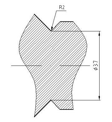

) v* {* a- V3 i' F8 p) Y6 m37是指理论尖角出尺寸?还是圆弧以后的尺寸?
9 A' }: B( o+ P* ?. f" p" P9 M+ A& n6 }6 ?5 K: \# A
6 ~+ W9 C" d6 K) M3 H  s感谢大家的讨论帮助,现在有一个问题  如果37是圆弧底部尺寸,数控走刀的时候圆弧的起刀(结束)点的坐标怎样求?好像CAD圆弧最低点补捉不到。
发表于 2010-1-9 14:03:29 | 显示全部楼层 来自: 中国陕西宝鸡
是实物的量取尺寸,应当是下边的尖角到上面的圆弧最低点的投影尺寸。

发表于 2010-1-9 16:24:53 | 显示全部楼层 来自: 中国浙江杭州
尺寸不可以乱猜,我认为都有可能"理论尖角出尺寸,圆弧以后的尺寸"最好问设计者或检查装配件

发表于 2010-1-9 18:12:41 | 显示全部楼层 来自: 中国江苏常州
本帖最后由 ftgww123 于 2010-1-9 18:13 编辑 % R! C' K( S! A* q8 B
' @# @5 D& [6 Y. X& z6 t
图画的不严谨,最好应该有局部放大图;
5 X% @1 S. t+ g: |! v* K% F  m2楼的说法也不对,这是一段圆柱啊,不可能选取不同的两点标注直径尺寸,就图论图应该都是圆弧最低点;" E# j+ H) P, q" ]) s, j' w
还是问设计者为好。

发表于 2010-1-9 18:41:10 | 显示全部楼层 来自: 中国陕西宝鸡
应当是圆弧底尺寸,既外形边界尺寸,如是尖角尺寸必须注明或放大显示。

发表于 2010-1-9 19:01:58 | 显示全部楼层 来自: 中国江苏扬州
本帖最后由 hhdd2006 于 2010-1-9 19:04 编辑 3 Y* l: K% Y/ s5 Z, l& a+ P
' ?' S/ o; q4 |- Q& Z. K2楼的说法也不对,从设计上来讲应该是尖角的尺寸,圆弧的最低点来个带括号的尺寸就更完善了(用于测量)。实际R的大小与刀具有关,不影响37尺寸,但影响圆弧的最低点的直径尺寸。有时R的大小也可在技术要求中指出,图形中可不画出,一般工艺结构要素都可以这样,当然,特殊有要求的 R除外。

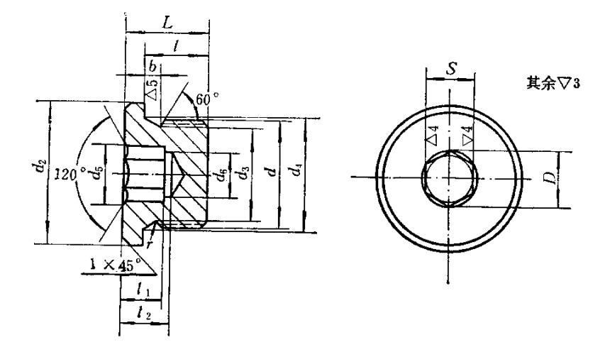

 楼主| 发表于 2010-1-10 08:45:28 | 显示全部楼层 来自: 中国浙江嘉兴
具体应用  :如图  y* y8 P5 J0 x8 o# D% x! x; L
  检测的时候 是按d3标准上的尺寸检测 还是d3的尺寸是理论值   只要螺纹能推倒就行了?[
userkypdy + 2 积极交流,谢谢

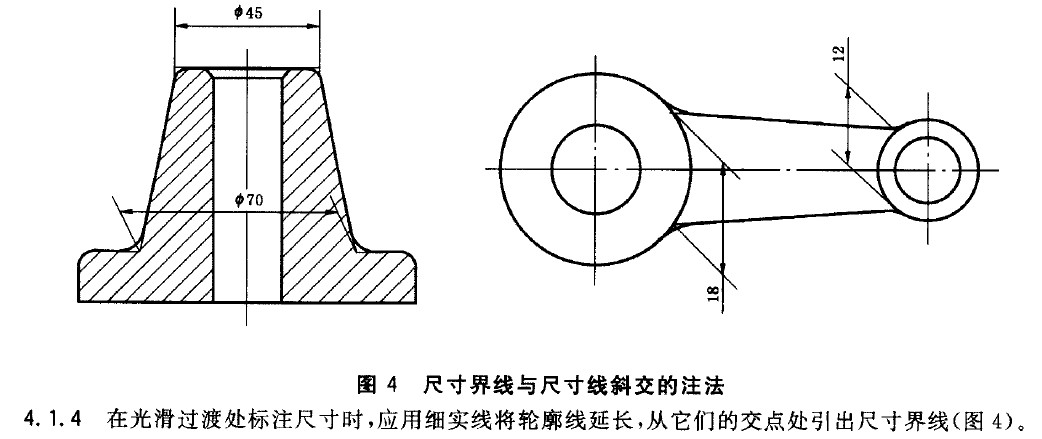

发表于 2010-1-10 13:52:02 | 显示全部楼层 来自: 中国上海
我的理解这里的φ37应该是R2圆弧底部的尺寸,而不是两斜面理论交角的尺寸。# H& E! m. S: t' A: Z* M
按照GB/T 4458.4-2003《机械制图 尺寸注法》的规定,理论交角的尺寸,应该是细实线将轮廓线延长,在交点处引出尺寸界限。9 f9 A1 c1 x/ k0 F( L
另外,从设计上说,此处不管是退刀槽,还是O形圈密封槽,都没有必要标注理论交角尺寸,标注圆弧底部尺寸更便于加工和测量。

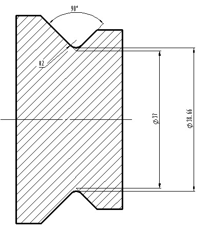

发表于 2010-1-11 16:06:46 | 显示全部楼层 来自: 中国浙江宁波
我画了个草图,Φ37是圆柱尺寸,因此上下都有圆弧。0 A7 [" ]9 n; p; y0 h: K2 E2 M* W
+ I! |( n! C0 l8 {9 e5 S8 m- e由图可见,R2的圆弧在图中非常明显。而设计员的图纸上看不出圆弧,我的想法是设计员认为该圆弧大小问题不大把它简化了。因此,我认为该37尺寸是理论尖角的尺寸,如果是实际圆角尺寸的话,圆弧尺寸有偏差就会影响该90度尖角的深度和大小。
