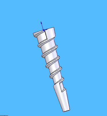

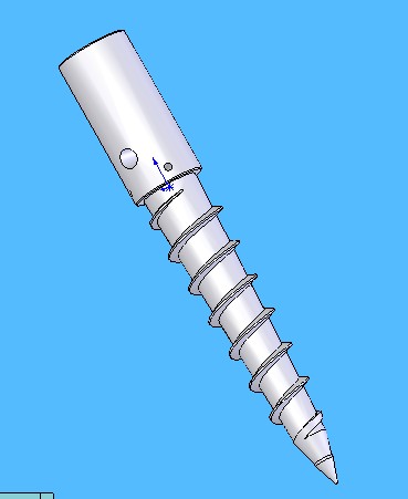

  T; m& ?7 r2 x! W$ y怎么找也找不到有人会,急啊,试了好几次也没法把两头都给退刀退出来,求高手解答
5 h5 w( g8 W- X5 U0 ^' T很复杂的退刀,这种效果做出来很麻烦,老大们有啥方便一点的方法可用么,而且两端退刀后形状都变了& K1 i$ x& N6 A2 P6 M7 z/ g

两端都加长,扫描后切到需要的长度。

把路径螺旋线两端变一下径(比当前的大),目的是把切除轮廓顺滑地导出实体外,从而形成实际加工中退刀的效果。
 楼主| 发表于 2010-1-11 13:03:15 | 显示全部楼层 来自: 中国江苏常州

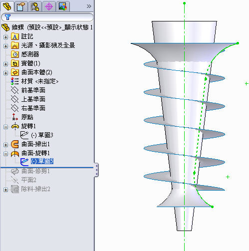

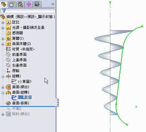

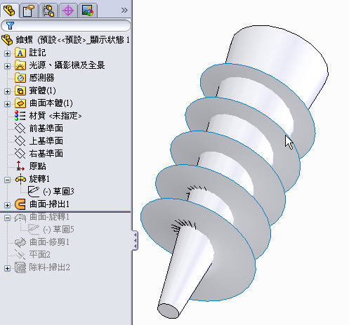

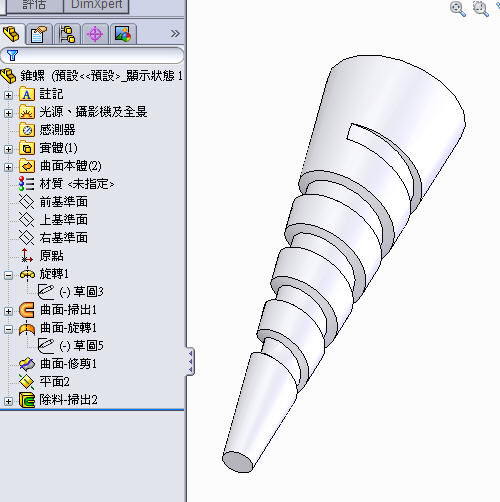

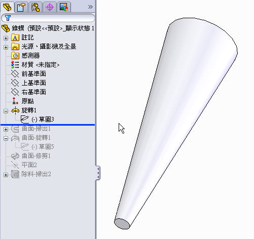

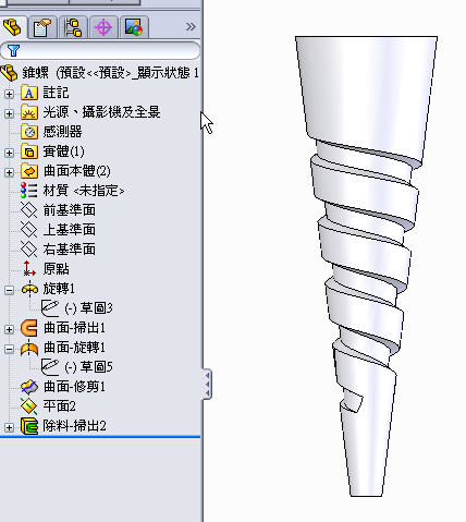

+ K9 F% q! X% l
& i) D* s9 j  Q3 j9 L5 f, Yxccm58 发表于 2010-1-11 13:03 http://www.3dportal.cn/discuz/images/common/back.gif
: C( m3 o# H$ R0 M& ?方便一点的方法如下7 V/ m- _* v( |( E! k( |- c. i
1 畫錐桿
2 j  J3 H% K! u: G) N2 掃出螺旋面8 n( X/ }  W" C/ S# j/ {
3 旋轉出兩頭相喇叭的面
" }" R5 I' V: {" `4 剪切螺旋面剩兩頭大的螺旋面. h; @8 b, i4 Y9 y' T" y
5 掃出切除' W+ x- h$ s+ V- P
6 完成

谢谢,董事果然够懂的,崇拜ING。。。
